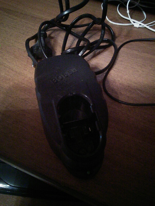

Как то был приобретён шуруповерт Бош 18v. Теперь стал умерать аккумулятор задался вопросом почему ? Оказывается в комплекте зарядка полное г....
Теперь вопрос к электрикам можно на базе данной зарядки сделать нормальную зарядку ?

Альберт 27.09.2015 23:59
Почитал инет и + посмотрите фото там нет контакта на датчик температуры поэтому батарея заряжается пока её не отключишь.
Abeev1 28.09.2015 00:04
Контакт можно пропаять самому. Шуруповерту сколько годков уже, как часто пользуетесь? Уверенны ли в исправности АКБ? Там возможно набор обычных АА АКБ. Проверить бы их для начала.

Пользуюсь редко, ему примерно полтора года, акб теперь неисправный заряжу положу через дня три уже не крутит.
Хочу перебрать акб но перед этим разобраться с зарядкой.

Дмитрий Сталь 28.09.2015 00:33
У меня BOSH, правда 12-то вольтовый. На родных АКБ работал долго и замечательно ( колымлю по электрика, и не всегда, вначале, есть 220 В).
Но всему приходит время умирать. Сначала АКБ хватало на 2 дня интенсивной работы ( сверление металла - уголка 50, эл.сборок, гипсокартона и т.д ). Потом стал заряжать каждый день. В итоге, через 4 года один АКБ не держит зарядку вообще, хотя зарядное устройство отключает зарядку и показывает что свою работу выполнило, а второго АКБ хватает на 15 минут работы. Разобрал оба аккумулятора. В одном в живых остались 4 " бочёнка", в другом 5 " живых ". Собрал из двух один. Скажу сразу - порнография. Не стоит заморачиваться - толку мало.
Да выдаёт, почти нужное, напряжение, но под нагрузкой всё быстро уходит.
Купил китайский АКБ. За 2 т.р. НЕ ВЕДИТЕСЬ. ПОЛНОЕ Г.... Свой не разбирал, но в инете видел видео о том, что внутри несколько " батареек " заменяют пустышками.
Альберт, не грешите на зарядное устройство, там нет никаких термодатчиков.
Дело в АКБ. Чем нерегулярнее используется устройство, тем быстрее сдыхают батареи.
