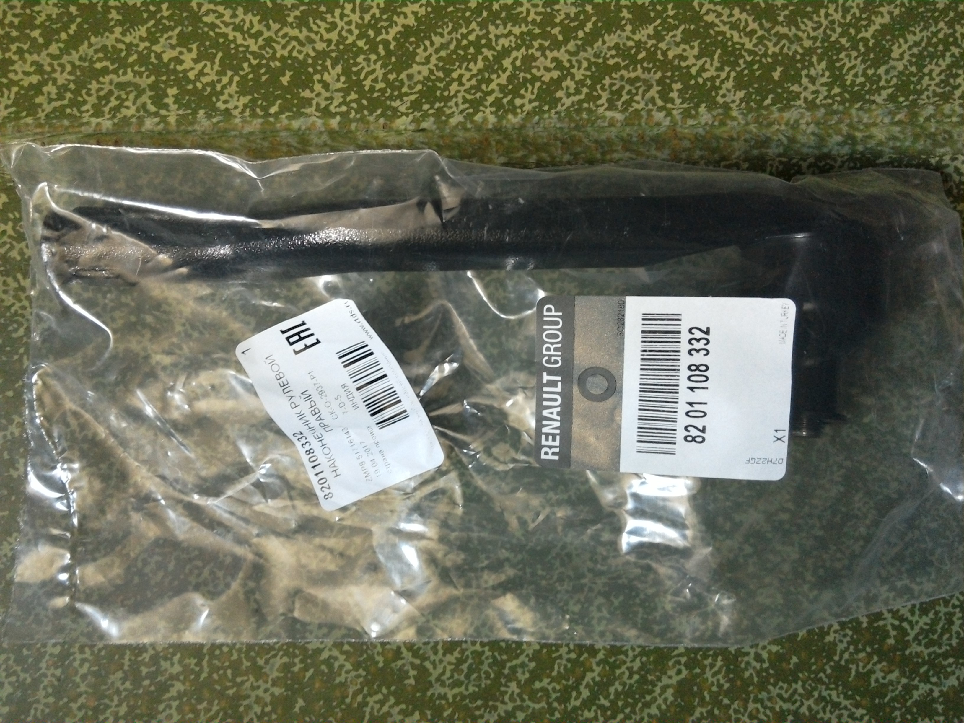

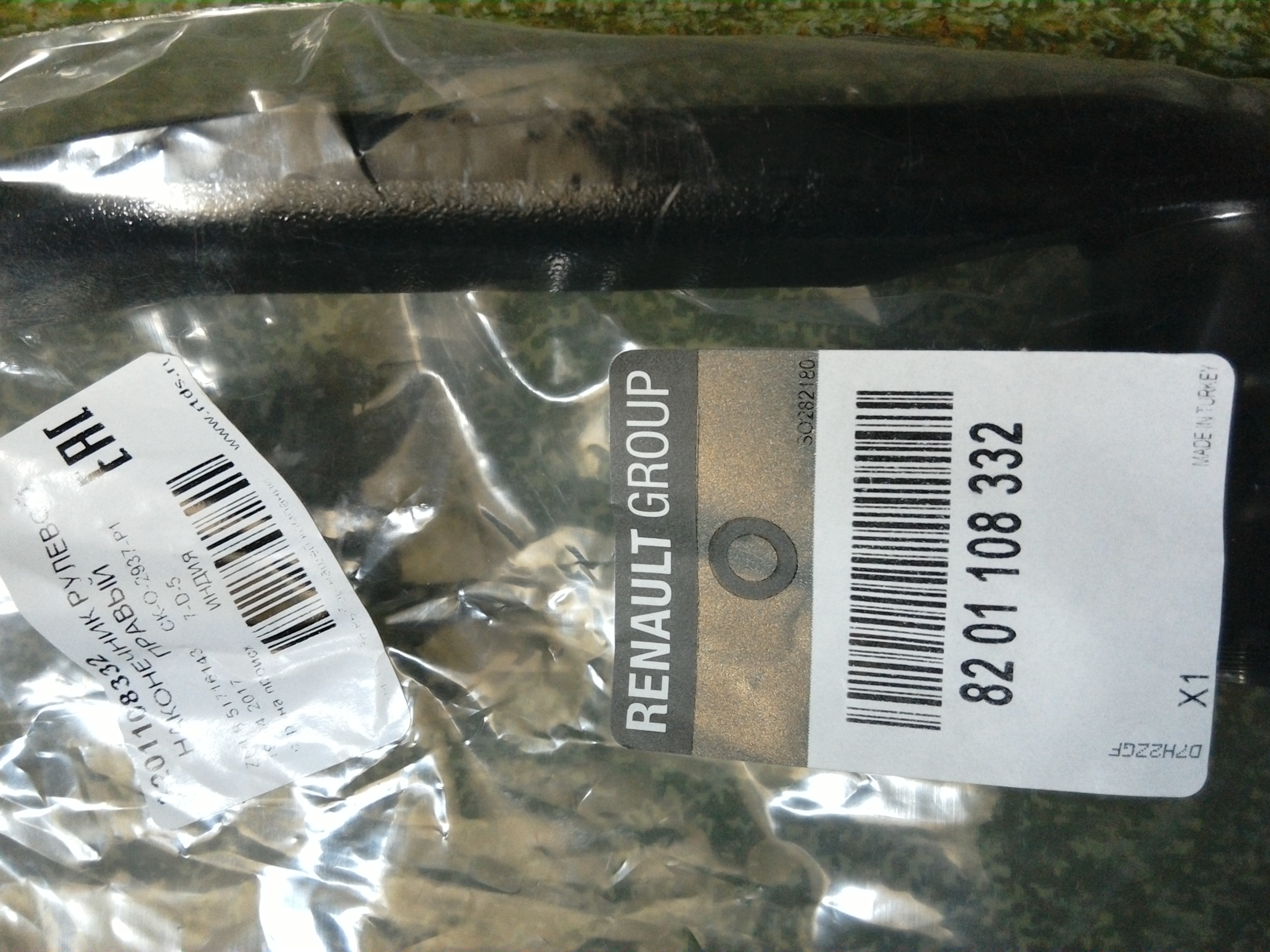

Купил у дилера наконечник рулевой правый. На упаковке две наклейки.
На одной написано made in Turkey, на другой страна производства ИНДИЯ. Вот сижу и думаю что я купил. Оригинал или хрень какую? Почему разные страны на наклейках? Те кто их клеят не могут определиться где он сделан? Может за эти деньги надо было купить два неоригинальных французских или немецких наконечника - левый и правый. На самом наконечнике написано TRW.
Вложение 71092
Вложение 71093
Jora 19.05.2017 14:29
Сообщение от Kirill (Сообщение 477185)
Не страна производства, а страна происхождения - откуда товар был импортирован в Россию.
