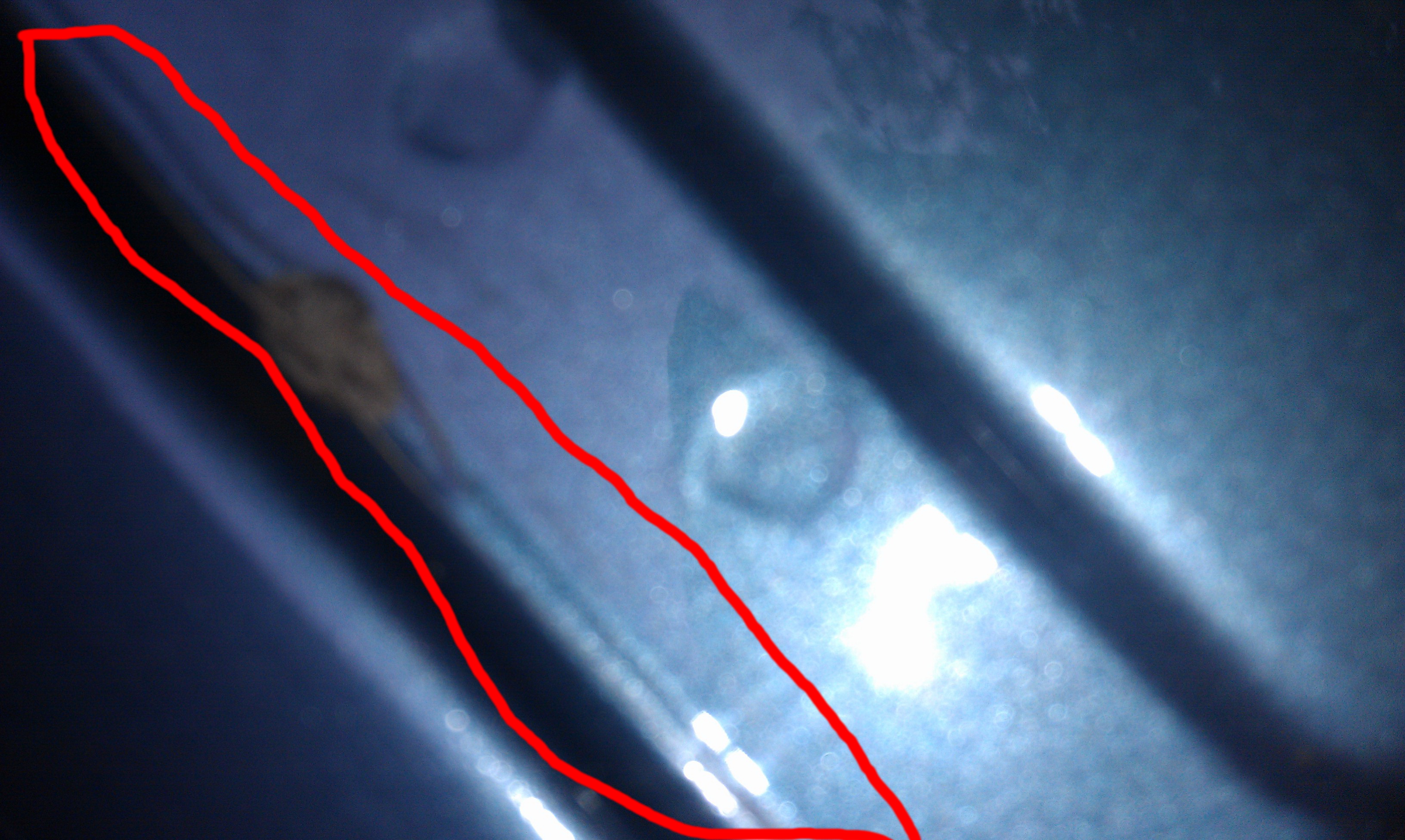

baddy 29.08.2013 12:02
вот она зараза!!!!!
Вложений: 1
сфоткал только кусок, на самом деле она длиннее....:dash1::sad::mega_shok:
