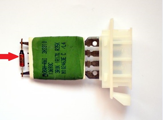

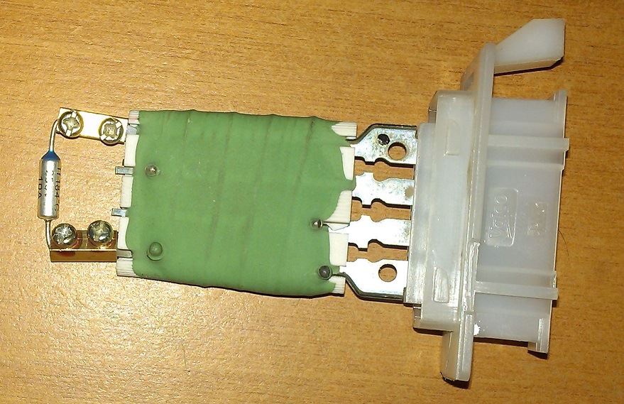

Sane 28.11.2016 16:11
Вложений: 2
Сообщение от Rene Buaron (Сообщение 449057)
подпаивал контакты: говорит что "контакты "1,2,3 скорости боятся перегрева, 4-я, типа "прямая"-если первые три "выбьет" доехать до сервиса (ремонта) можно на 4-й))).
4 скорость-говорит о перегорании термопредохранителя на резисторе.
Вложение 67314
Обычно его меняют на новый.....можно так...
Вложение 67315
Navialex 28.11.2016 16:59
Сообщение от Sane (Сообщение 449101)
Вложение 67314
Вложение 67315
Маркировка термопредохранителя будет не лишней
Sane 28.11.2016 19:00
Сообщение от Navialex (Сообщение 449105)
Я его ещё не менял....с тырнета вот....(ц)"идём в любой радиомагазин и покупаем термопредохранитель на 192° на 10А (15А), на моём была ещё надпись 250В, но главными характеристиками является температура и ток".

Из разговора с енотоводом, паявшим отошедший, предположительно, под воздействием "t", контакт, можно сделать еще вывод-там:
доступ неу-до-бен:moil:
Вряд ли в Дастере удобнее...:umnik2:
