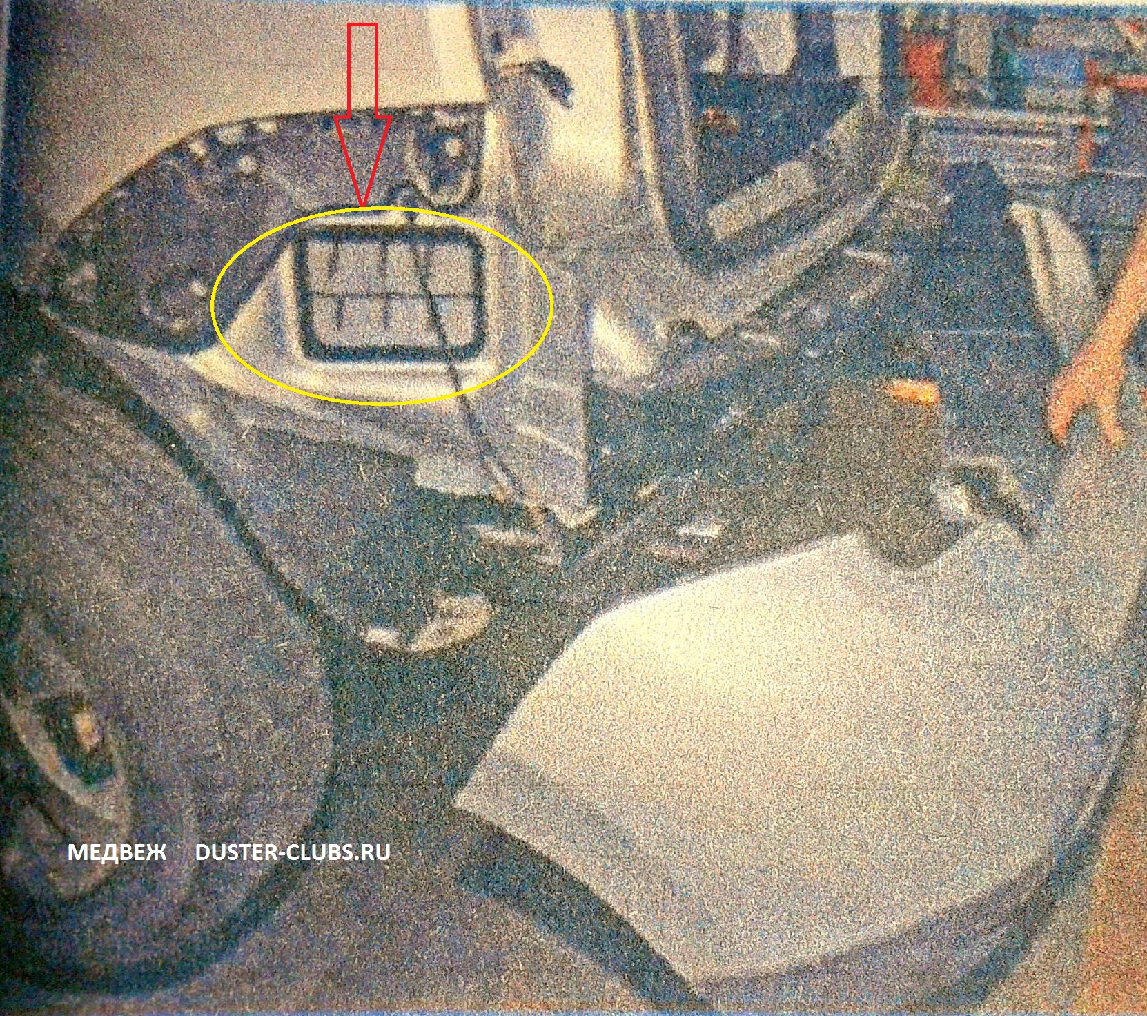

Нашел картинку, где у Дастера эти клапана выхода воздуха из салона стоят. За заднем бампером с торца с двух сторон.
http://duster-clubs.ru/forum/attachm...6&d=1378559392
