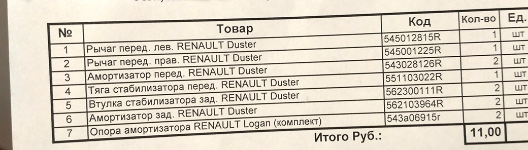

Скрин по замене:
http://duster-clubs.ru/forum/attachm...1&d=1474296391
