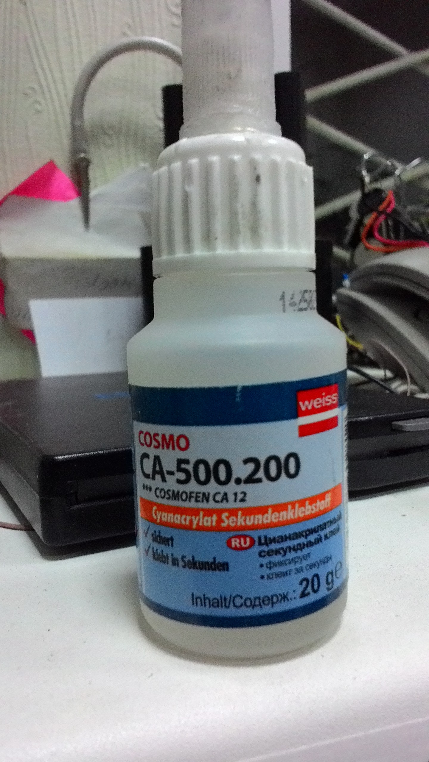

Clim 22.01.2015 07:25
Вложений: 1
Андрюх, я тоже за космофен, лучше клея не встречал. У меня он настольный и дома и на работе, клеит все на молекулярном уровне
http://duster-clubs.ru/forum/attachm...1&d=1421900696

Космофен есть и смывка, для очистки поверхности от клея. У этой конторы клеев много, но не разу не видел чтоб пластик на улице клеили к стеклу. Боюсь что отлетит, учтите и тряску постоянную. Материалы разные (пластик и стекло) и тут лучше иметь эластичную прослойку - я за герметик!!!
