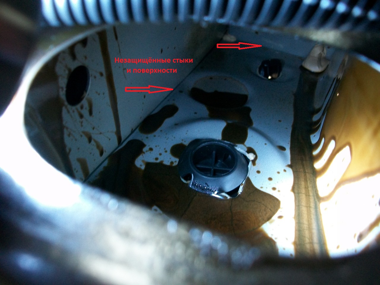

ХОЧУ 18.01.2014 13:04
Сообщение от aca300 (Сообщение 156438)
Аналогично. Подтёки антикора во всех дверях.
Подтёки? Не доказательство качества... Это фото "антикоррозийной" заводской обработки.
http://duster-clubs.ru/forum/showthread.php?p=88639 - здесь подробнее.
http://duster-clubs.ru/forum/attachm...3&d=1372277002
