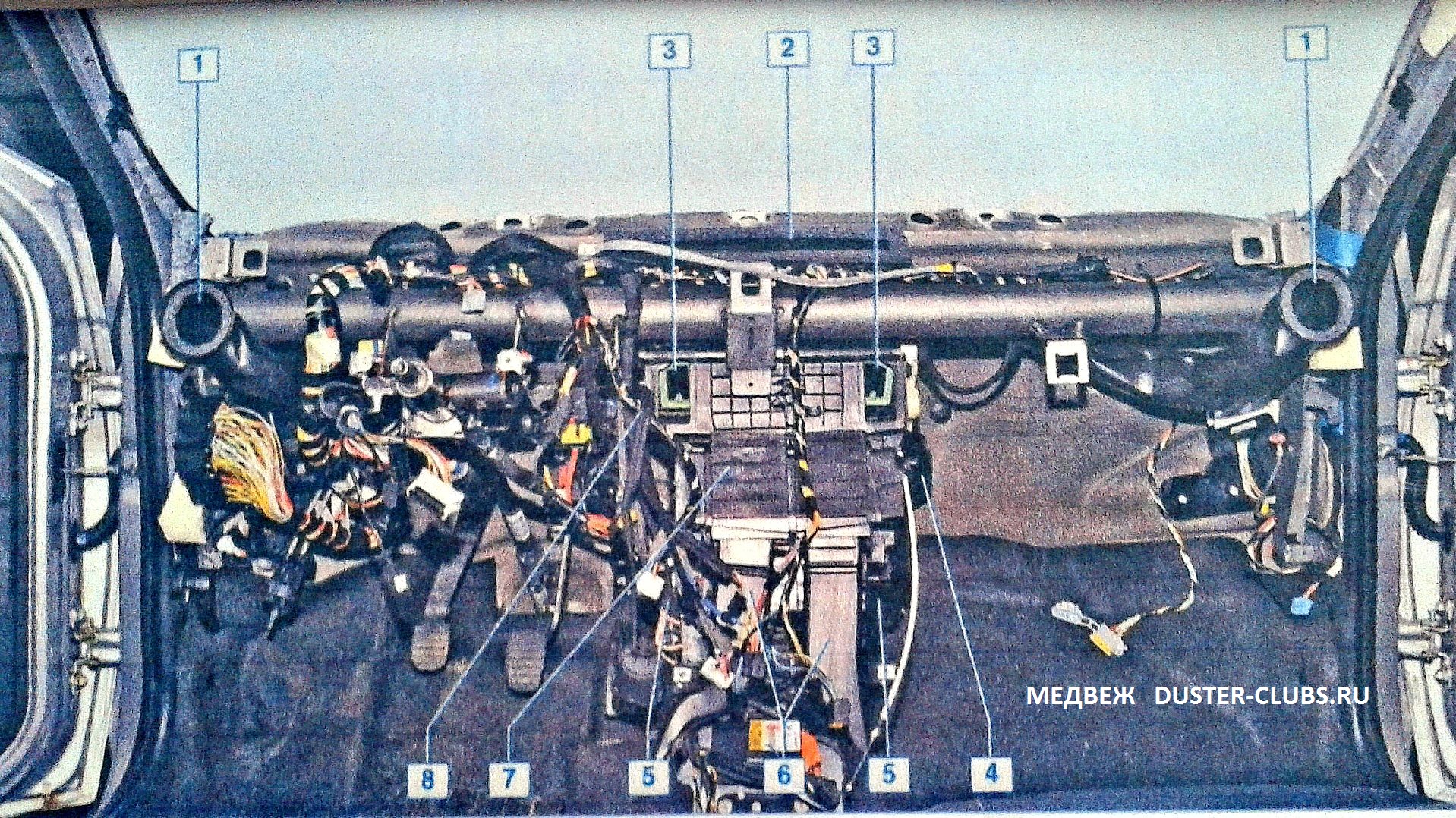

Расположения отопителя и воздуховодов системы отопления,вентиляции и кондиционирования(показано при снятой панели приборов).
http://duster-clubs.ru/forum/attachm...4&d=1378631669
1.Воздуховод к боковому дефлектору.
2.Воздуховод к решетке обдува ветрового стекла.
3.Воздуховод к центральным дефлекторам.
4.Электродвигатель вентилятора отопления.
5.Воздуховоды к ногам передних пассажиров.
6.Воздуховоды к ногам пассажиров заднего сиденья.
7.Отопитель.
8.Дополнительный резистор вентилятора отопления.
