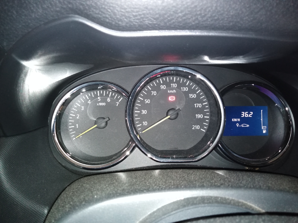

aaa370 17.05.2021 20:10
Вложений: 2
Вчера после приезда в гараж с дачи увидел:
Пробоки были не сильные.
