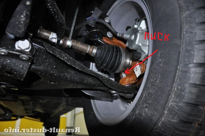

Злой 19.03.2016 19:19
Сообщение от Feargin (Сообщение 400888)
Я долго терзал своего ОД по поводу появившегося свиста после замены по отзывной.
Промыли, продули как следует, забили какой то смазкой и на этом свит пропал.
Но думается мне, это временное решение.
Может посоветуете, на что обратить внимание и за какими операциями следить :wacko2:во время замены дилером маслоблока по отзывной компании? Не хотелось бы заиметь всякие свисты после замены, тем более, что до замены проблем в виде шумов нет ( еду по отзывной в апреле).:thank_you2:
Feargin 19.03.2016 20:28
Сообщение от Злой (Сообщение 401727)
Честно говоря, я при замене не присутствовал и что делали не видел.
Но не думаю, что вина в появлении писка-свиста мастеров ОД.
По сути, связь между этими событиями туманна. При замене маслораспределителя вроде пыльники не трогают. Но хрен его знает.
У меня до замены тоже ничего не пищало и началось через неделю где то.
Спросите ОДэшников сразу, знают ли они об этой проблеме и смогут ли как то ее предупредить.
Где то писали, что подрезают этот пыльник и это насовсем, а не как у меня до того, как смазка кончится.
olenevod 19.03.2016 21:57
У меня тоже писк или свист присутствует с левой стороны, но в сухую погоду и при не большой скорости где-то до 30 км/ч..особенно во дворах слышно.,поеду на ТО скажу об этом дилеру!
Suslik_kz 24.03.2016 20:35
Аналогично, есть свист но по тому как он мной диагностировался это по лучается всётаки шруз.
de_dust2 08.04.2016 19:33
Ну так решилось на счет свиста справа на малой скорости? Столько народу отписалось с проблемой и ничего...
olenevod 08.04.2016 20:58
Вложений: 1
Вложение 60022 В общем, пыльник резиновый трет об гайку, лечение или дотянуть гайку (если можно), или сдвинуть пыльник к коробке!!! НЕ моё, взято с дружественного форума: и снова здравствуйте форумчане!!! пишу вот снова! в позапрошлые выхи лазал под машиной своей (дастер 2л кор автомат полный привод) ставил защиту заднего редуктора и бензобака...( так как защита картера и трубок стояла с завода) купил весной вот только добрался до днища авто ))) ладно не суть... я уже писал тут про ту же проблему со скрипом в районе переднего левого колеса,мне её устранили у ОД.... дело в следующем они написали что поменяли пыльник привода,да вопрос какой....!!!!??? наружний или внутренний!!!??? ладно скрип пропал и хорошо,но сцуко интересно,залез я посмотреть какой же это пыльник скрипел,после того как выехал из сервиса ииииии....... смотрю и понять не могу какой,оба на месте оба не тронуты даже грязь на них не почищена,ну да ладно написали и написали хрен с ними все ровно по гарантии делалось. скрипа нет и кайфно ))) ну так вот к чему я веду.... лазал ставил защиту ну и дай думаю все таки по внимательнее посмотрю снизу что же это за пыльник скрипит такой гадкий,вернее в моём случае скрипел,полазив под передней подвеской с обоих сторон открыл для себя факт.... что внутренний пыльник хоть ты чего делай но он никак скрипеть не будет ему там цеплять реально просто не за что ну не за что.... далее смотрю и тут натыкаюсь на такую штуку,с левой стороны гайка шаровой опоры как бы чистая а с правой вся в грязи.... О, смотрю внимательнее на гайку с лева опа в одном месте гаечка как бы протерта до блеска,начинаю догонять.... ага раз ОД писали пыльник поменяли а сами ничего не меняли,прихожу к выводу!!! делается это я думаю так... доворачиваеться гайка шаровой опоры чутка по часовой ну как бы затягивается и ву а ля!!!! скрип пропадает!!! вот это моё такое мнение,смотрите пробуйте пишите мальчишки и девчонки )) надеюсь что ясно и понятно все написал...
de_dust2 09.04.2016 19:43
Врядли дело в гайке. Вчера писк слышал когда во дворе ехал, с утра решил посмотреть- ничего подозрительного: пыльник в порядке, хомут весь грязный и без следов соприкосновения, гайка - так же. Да и врядли дело в гайке, ведь выступает шпилька, а не гайка.
Заметил что писк начинается при торможении на скорости до30 км/ч и продолжается даже когда педаль отпускаешь. На скорости 17-18км/ч писк присутстсвует после отпускания педали газа.
deda 10.04.2016 17:50
Вчера был на ТО-30, аналогичный скрип, который достал. Сказал об этом, когда получил, мастер сказал , что больше не будет. Ездил тихо свиста нет, РТДС 26 км респект, пока.Облез порог левый заказали по гарантии.
de_dust2 10.04.2016 22:57
deda, написал бы что как устранили. Пишут что какая-то шайба во внутреннем шрусе всему виной. Во вторник узнаю.

Сообщение от olenevod (Сообщение 406990)
Вложение 60022 В общем, пыльник резиновый трет об гайку, лечение или дотянуть гайку (если можно), или сдвинуть пыльник к коробке!!! НЕ моё, взято с дружественного форума: и снова здравствуйте форумчане!!! пишу вот снова! в позапрошлые выхи лазал под машиной своей (дастер 2л кор автомат полный привод) ставил защиту заднего редуктора и бензобака...( так как защита картера и трубок стояла с завода) купил весной вот только добрался до днища авто ))) ладно не суть... я уже писал тут про ту же проблему со скрипом в районе переднего левого колеса,мне её устранили у ОД.... дело в следующем они написали что поменяли пыльник привода,да вопрос какой....!!!!??? наружний или внутренний!!!??? ладно скрип пропал и хорошо,но сцуко интересно,залез я посмотреть какой же это пыльник скрипел,после того как выехал из сервиса ииииии....... смотрю и понять не могу какой,оба на месте оба не тронуты даже грязь на них не почищена,ну да ладно написали и написали хрен с ними все ровно по гарантии делалось. скрипа нет и кайфно ))) ну так вот к чему я веду... доворачиваеться гайка шаровой опоры чутка по часовой ну как бы затягивается и ву а ля!!!! скрип пропадает!!! вот это моё такое мнение,смотрите пробуйте пишите мальчишки и девчонки )) надеюсь что ясно и понятно все написал...
Был у ОД сегодня. Действительно, они об этом в курсе, без лишних слов устранили. Только подрезают пыльник не внешней "гранаты", а внутренней.
ambal70 12.04.2016 20:08
Как подрезают?
olenevod 12.04.2016 20:35
Сообщение от de_dust2 (Сообщение 407952)
У каких офиков был, а то мне в Петровский на Варшавку на ТО делать, писк достал!!
de_dust2 12.04.2016 20:40
Сообщение от olenevod (Сообщение 407964)
Авангард
Сообщение от ambal70 (Сообщение 407955)
Как подрезают?
Меня тоже такая формулировка насторожила, но в рем зоне не был в тот момент, все оч быстро сделали пока я бумаги оформлял. Только хотел пойти посмотреть, а мне: все готово забирайте. Даже машину не мыли.
