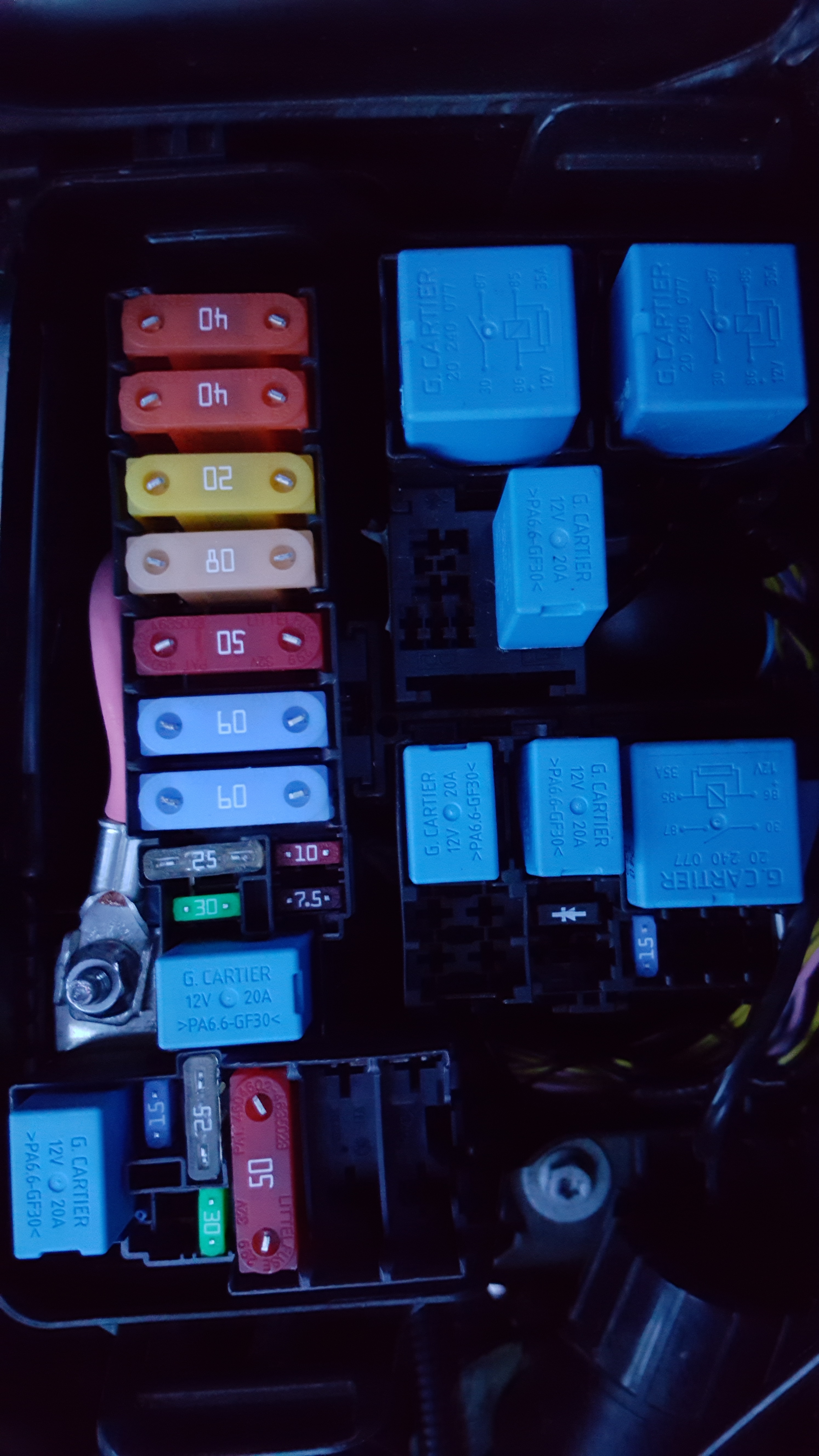

Добрый день. Где можно найти назначение каждого элемента в блоке предохранителей под капотом? Машина 16 года и в эл.схемах данного блока так и не встретил. Хочу узнать за что отвечает каждый предохранитель и в мыслях переделать логику работы обогревов стекол.
Вложение 71236

maslovyu 30.05.2017 14:39
Puzzl, читать инструкцию, там есть схема расположения предохранителей
Puzzl 30.05.2017 16:06
maslovyu,
Блок предохранителей, находящийся под капотом, есть в инструкции?

Сообщение от Puzzl (Сообщение 478297)
Нет. Там только про салонные написано.

dg972, может отличаться в зависимости от даты выпуска. самый правильный вариант - когда нарисована схема на обратной стороне крышки предохранительной. Постараюсь вечером выложить то, что есть у меня
Puzzl 30.05.2017 16:53
ivanet, об этом и речь, а мне нужна схема блока под капотом.

Puzzl 31.05.2017 09:25
aca300а Вы знаете где схемы именно на мой блок?)
NT8683 — для 2014г выпуска
NT8692 — для 2015г.в.
NT8693 — для 2015г.в
NT8630
Здесь я не нашел.

На РЕНО Дастер схем нет. Есть от Дачи Дастер, а они различаются.
