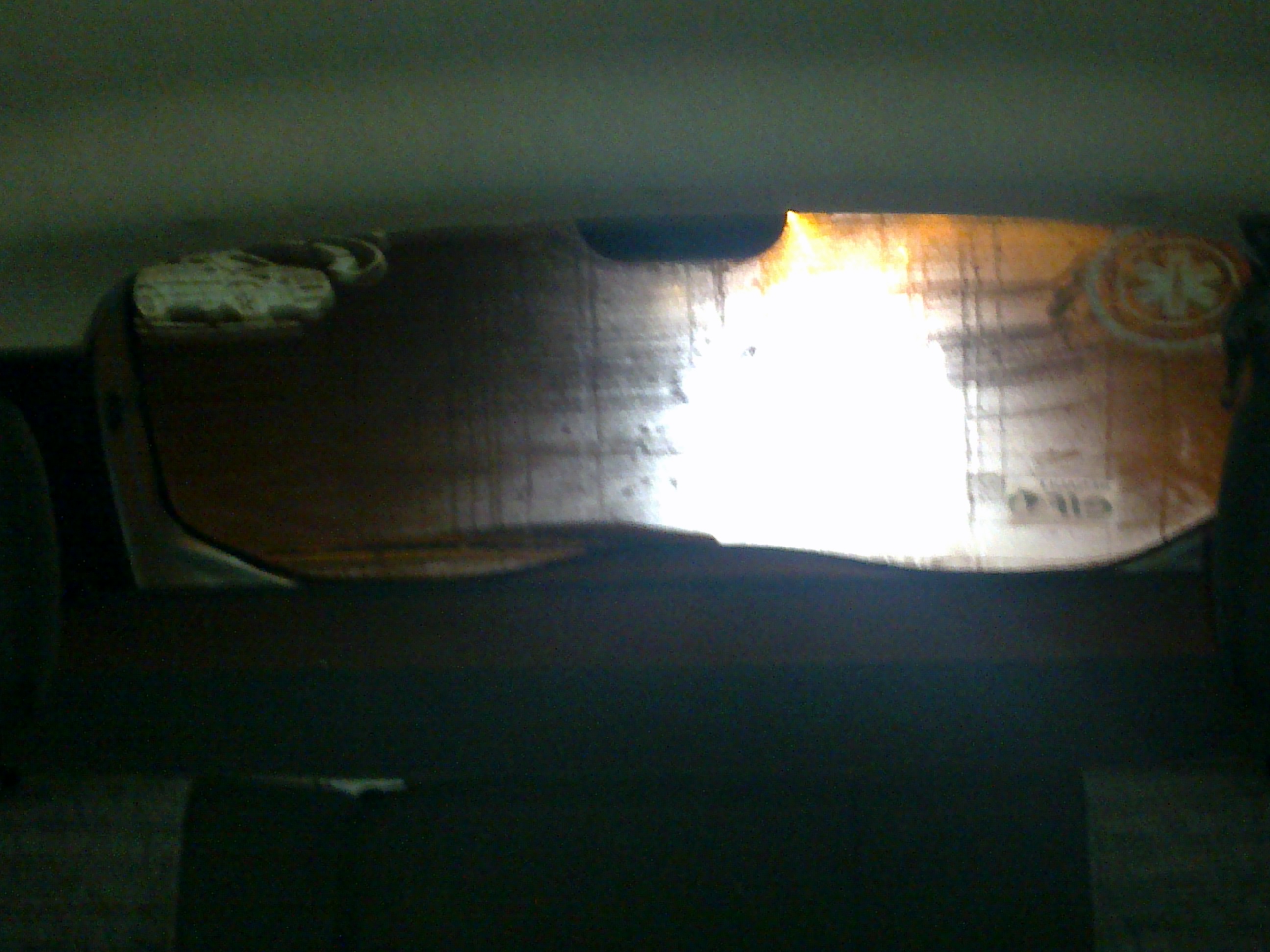

Не понятно то ли запотели, когда сам мыл машину под давлением, то ли протекает. Когда дождь был не было никогда. У кого было так, а то не знаю то ли запотело то ли протекает внутри. У нас открыли мойку она на улице, то есть сам моешь и выгодна. Качество не очень так как во время езды, увидел ксеноно посмотрел так лучше будет видно. http://duster-clubs.ru/forum/attachm...1&d=1415911366

Если бы текло, то текло рекой, подтеки были бы. А это банальное запотевание.
У меня так периодически бывало.
Чтоб потело меньше надо заглушки снять,на предыдущей странице написано.
Ща потеет меньше
Бурый медведь (Bear) 14.11.2014 08:47
Яш, думаю вряд ли это протеконие, скорее всего просто конденсат скатывается вниз когда собирается в достаточно тяжелую каплю. У себя то же наблюдаю подобное, прада в меньшем количестве струек.
Можно конечно самостоятельно пролить большим количеством воды, что бы удостовериться течь или не течь.

Бурый медведь (Bear), Спасибо! Я тоже так подумал, у нас новую мойку открыли а вечером чуток морозило так и подумал что это конденсат, так как там без ворот.

Yakov163, Если и протекает то не по стеклу, а например через уплотнители задней двери, образуется сырость в машине и как следствие запотевание стекол. Во всяком случае на стекле, это точно запотевание, судя по тому что видно на фото.

Яша. Не переживай. В это время года после мойки всегда так. Причина в разности температур на мойке и на улице. Выгнал машину из влажного помещения мойки, окна и запотели.

запотевание происходит-либо на ковриках вода (сырость), либо салонный фильтр сырой. после мойки всегда запотевает (у меня).
