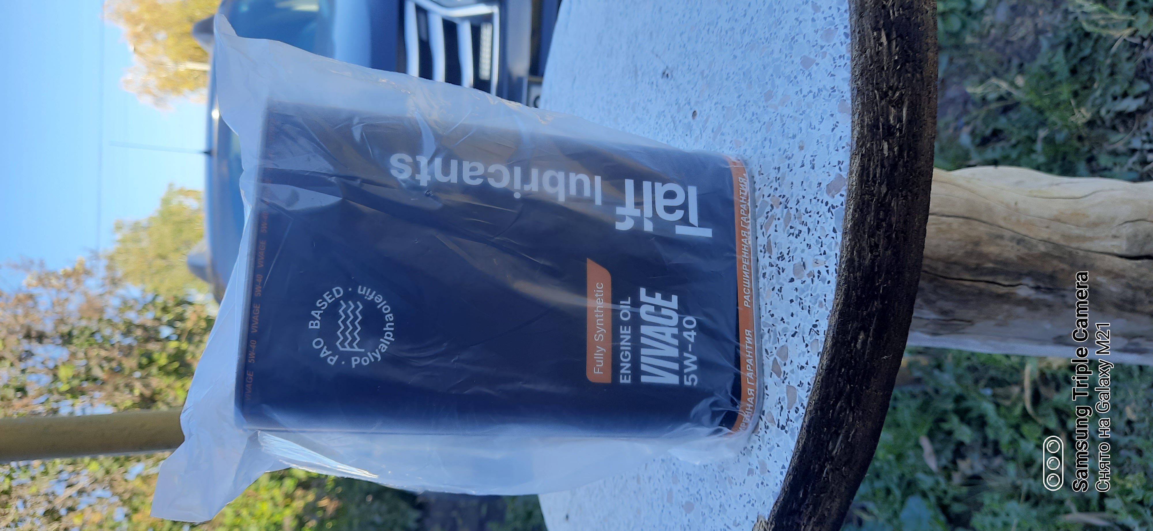

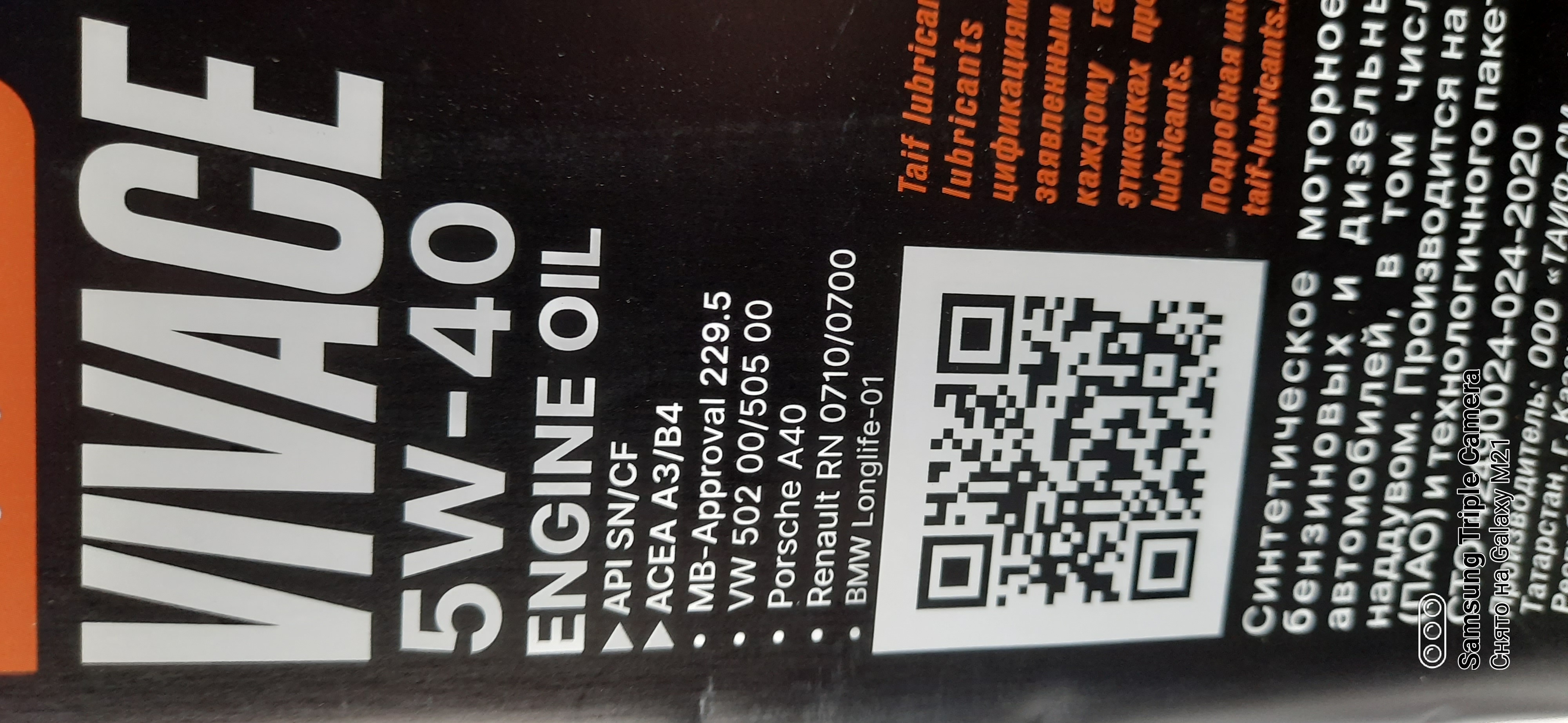

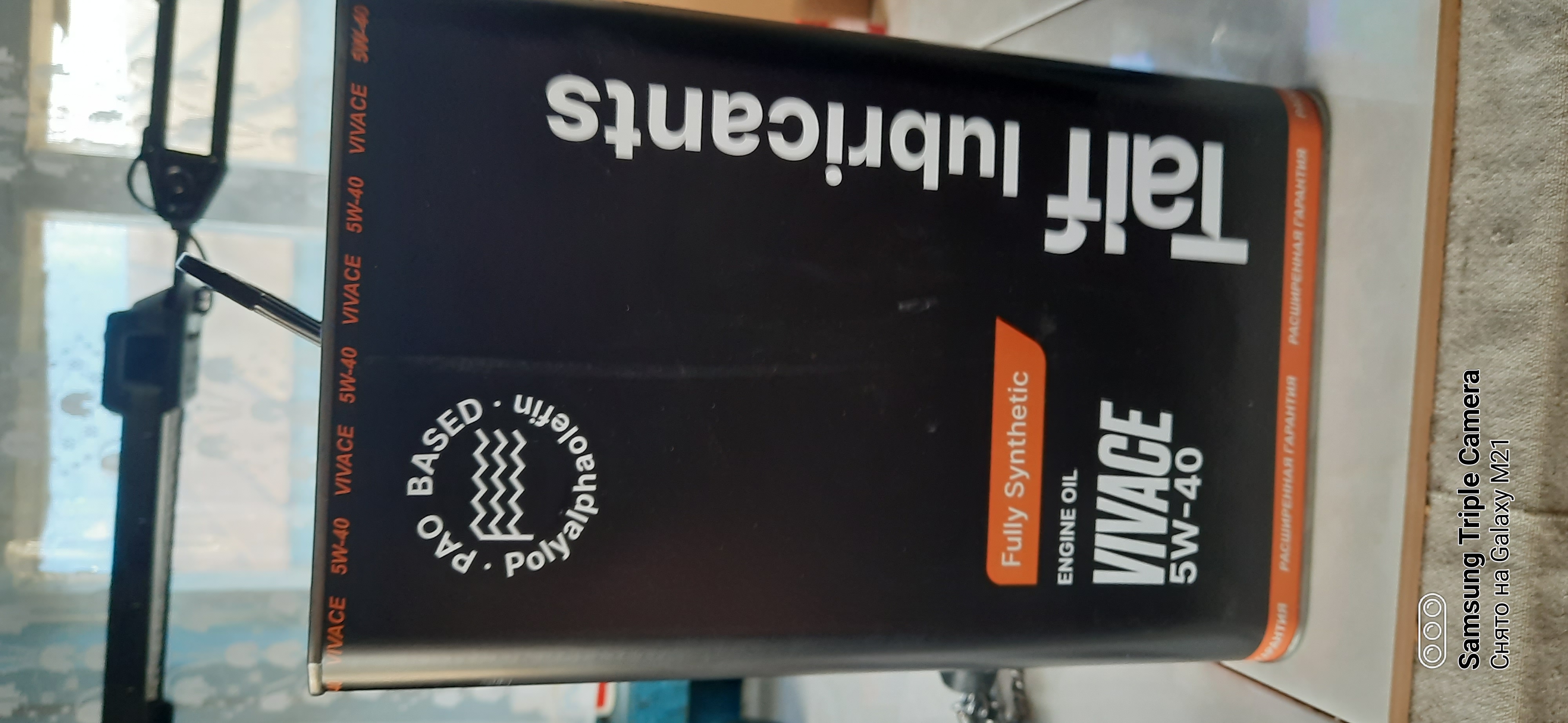

olenevod 16.10.2024 17:38
Вложений: 3
Вложение 96042
Вложение 96043
Вложение 96044
Вообщем было принято решение залить вот такое масло, что бы не думать о именитых брендах, купил ли я подделку за свою скромную пенсию или нет, залез на ойл клаб, посмотрел лабораторные испытания ,всё хорошо, а главное температура застывания -52 гр., то что мне нужно, допуск РЕНО есть, будем посмотреть, замена 7-8 тыс.км. Фотки переворачиваются не знаю почему
