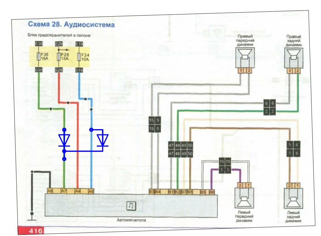

dg972 15.05.2016 22:50
Аудиосистема без ключа
Аудиосистема без ключа.
http://duster-clubs.ru/forum/attachm...0&d=1463336110
Когда я выковрил мафон и изучил разъемы с цветами проводов, я подвис.
Вот нетути там зеленого... вместо него - желтый. И нетути черного, идущего на корпус. Вернее он есть, но уходит со жгутом к микрофону... Я не понял, где тот черный на корпус машины. Ну да фиг с ним.
Два диода с током до 1А катодами спаиваются вместе. Желтый провод режется и кончик от мафона припаивается к катодам. Анод одного диода припаивается к желтому проводу идущему в жгут машины, а анод второго - подпаивается к синему (голубому) проводу.
При включенных габаритах аудиосистема работает постоянно. Если, выходя из машины, забыли погасить габариты или головной свет, вам об этом напомнит включеная аудиосистема.

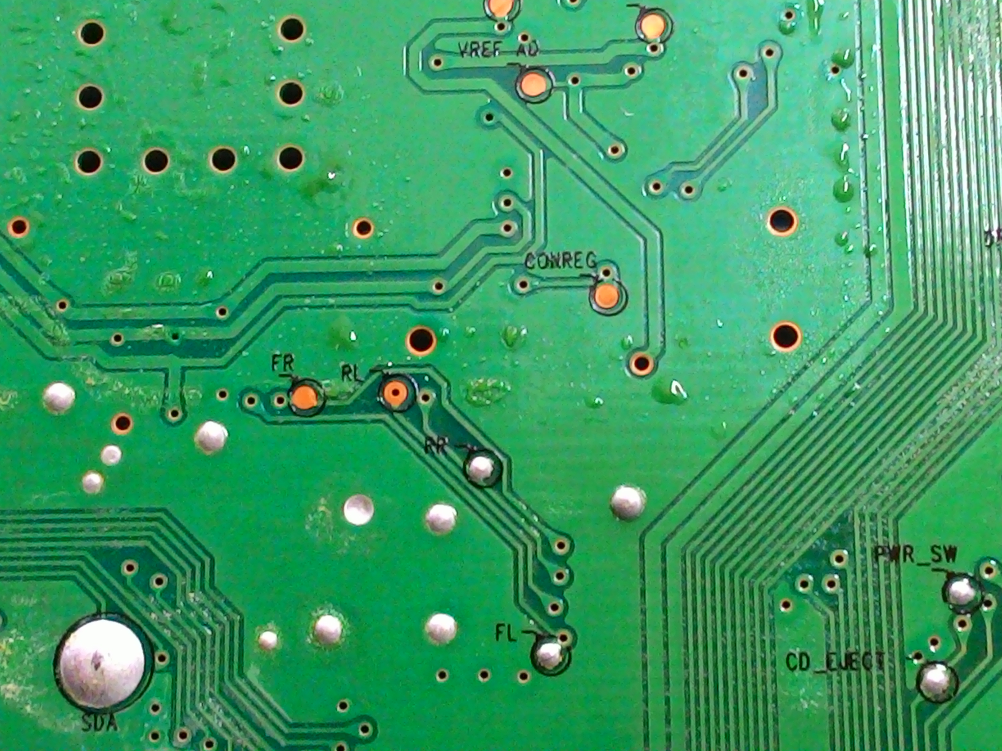

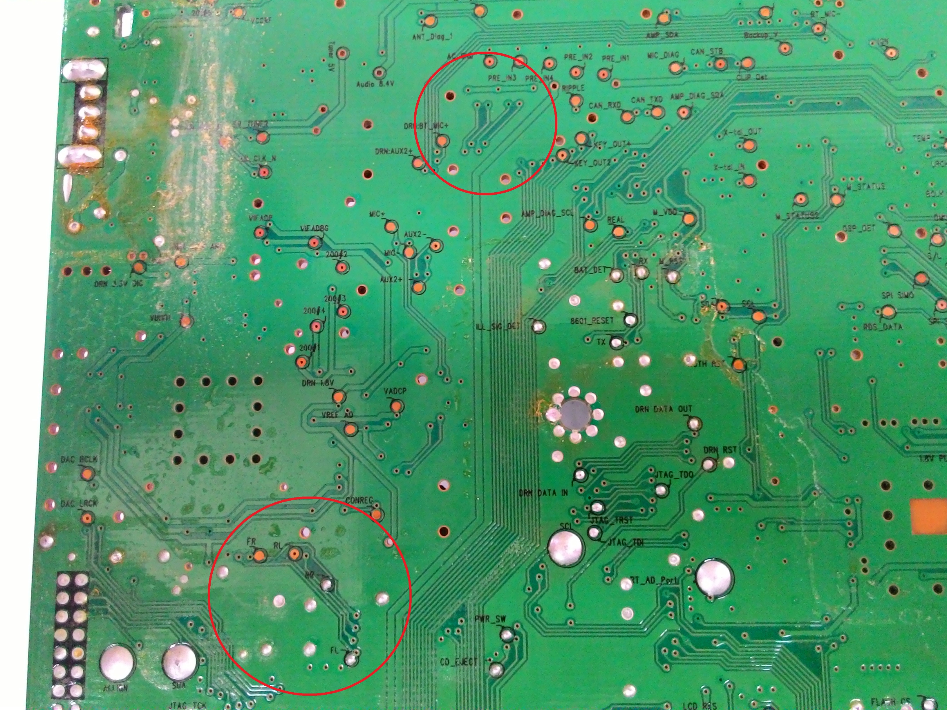

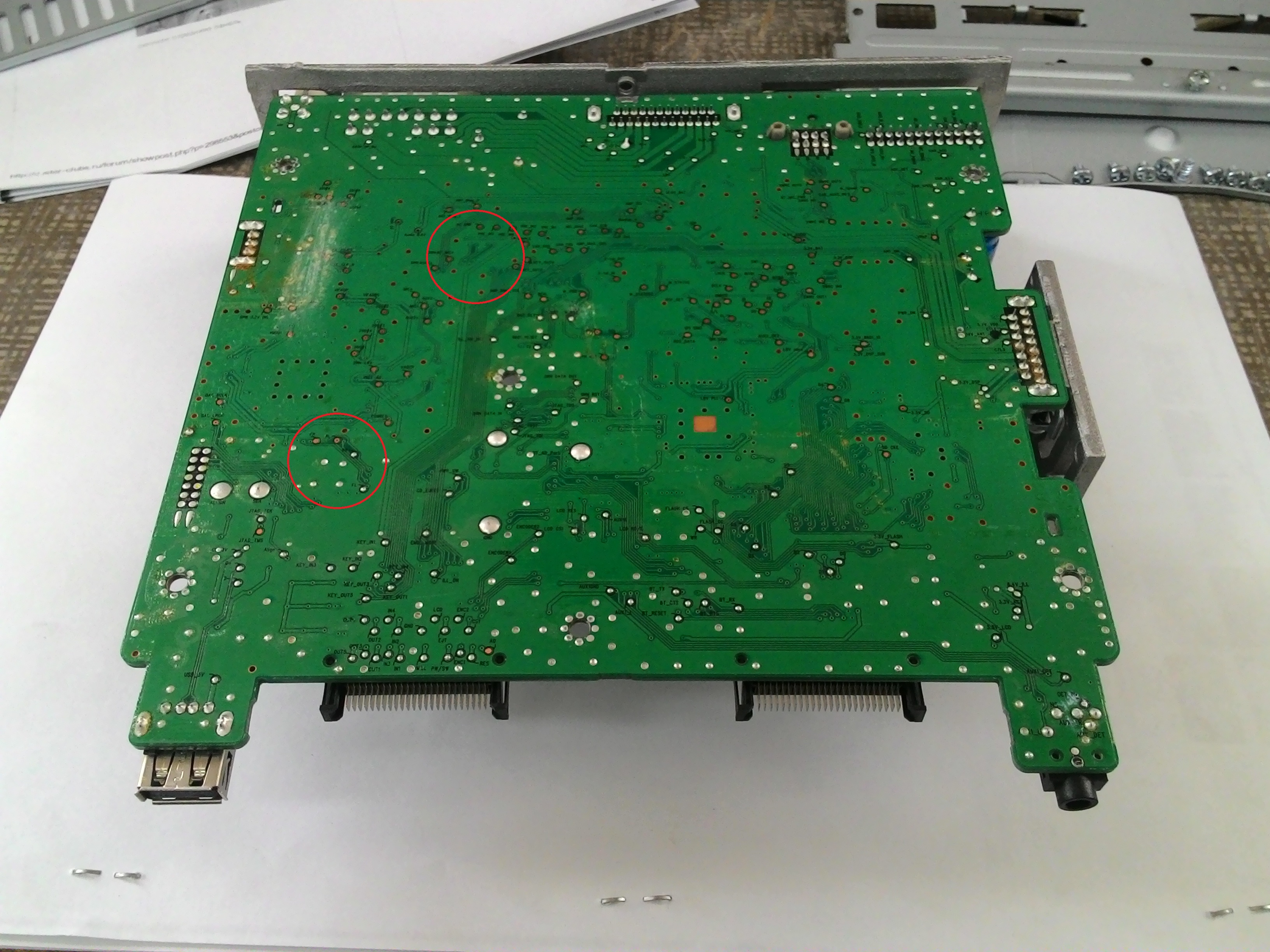

cosmi 31.05.2016 07:56
Вложений: 5
Кто делал линейные выходы? Нашёл замечательные пятачки, к тому же и подписанные. Подпаятся к ним - стоящяя затея?
Всё. Подпаялся. Отличный сигнал, громкость регулируется штатными кнопками. Но при включении магнитолы "стреляет". Выход вижу в правильном подключении входа RMT. Куда посоветуете прицепится?
