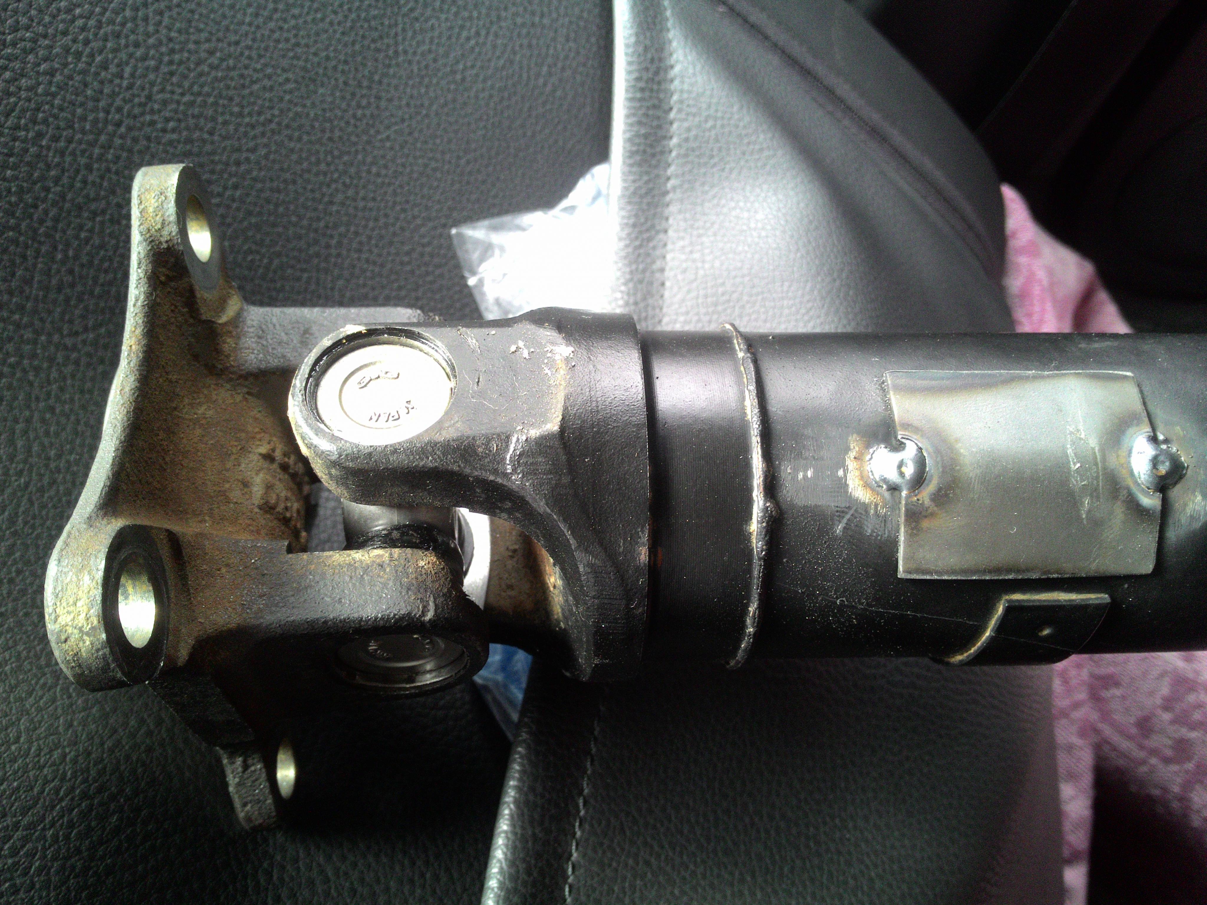

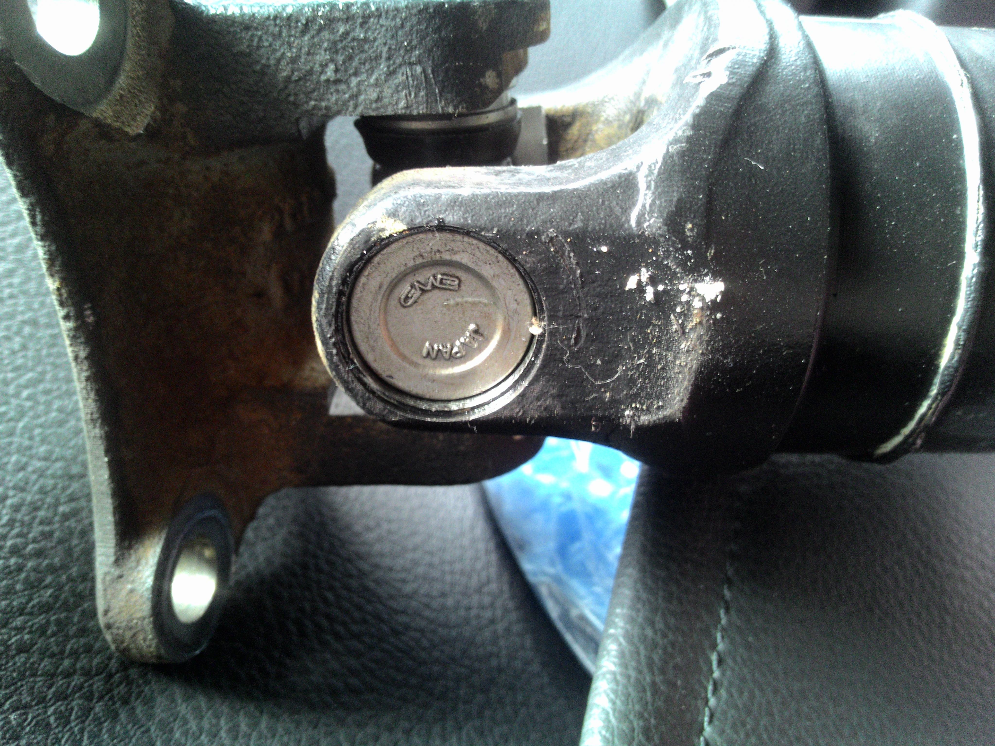

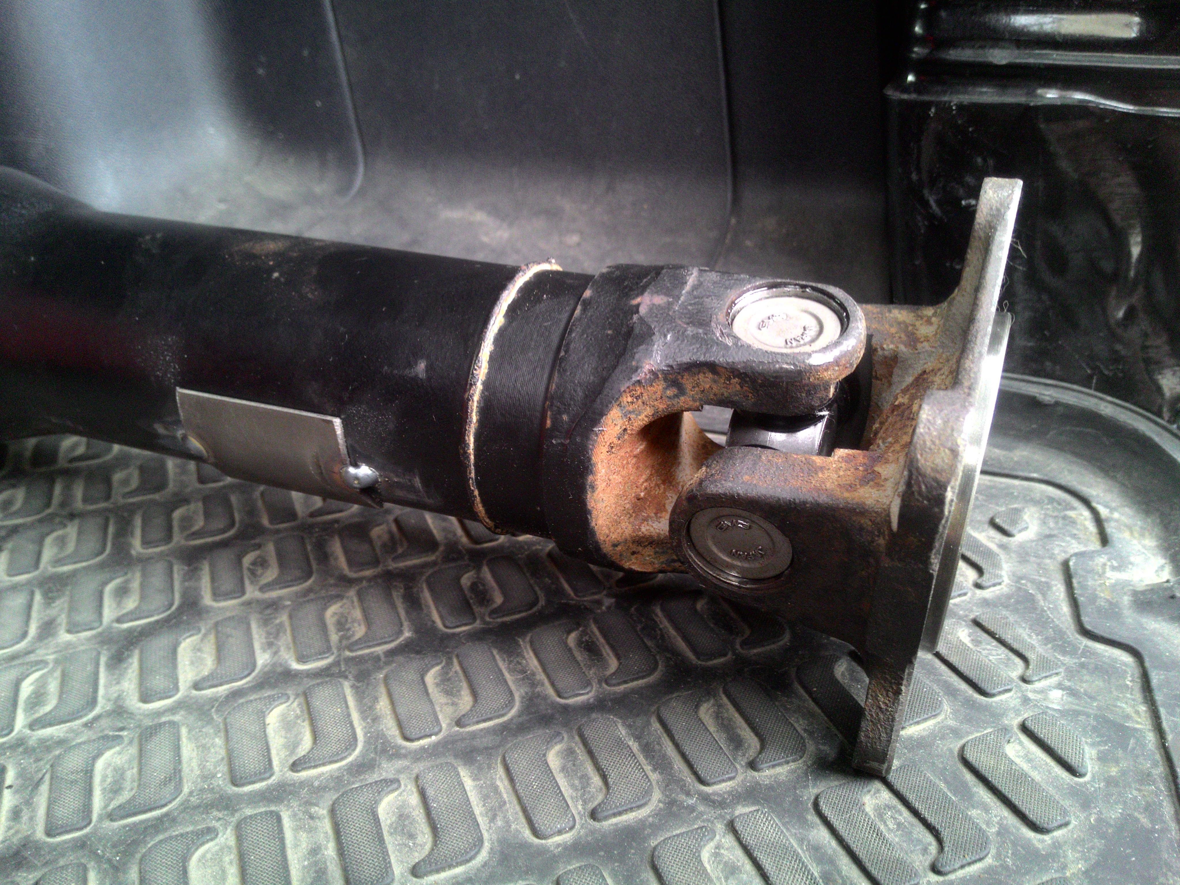

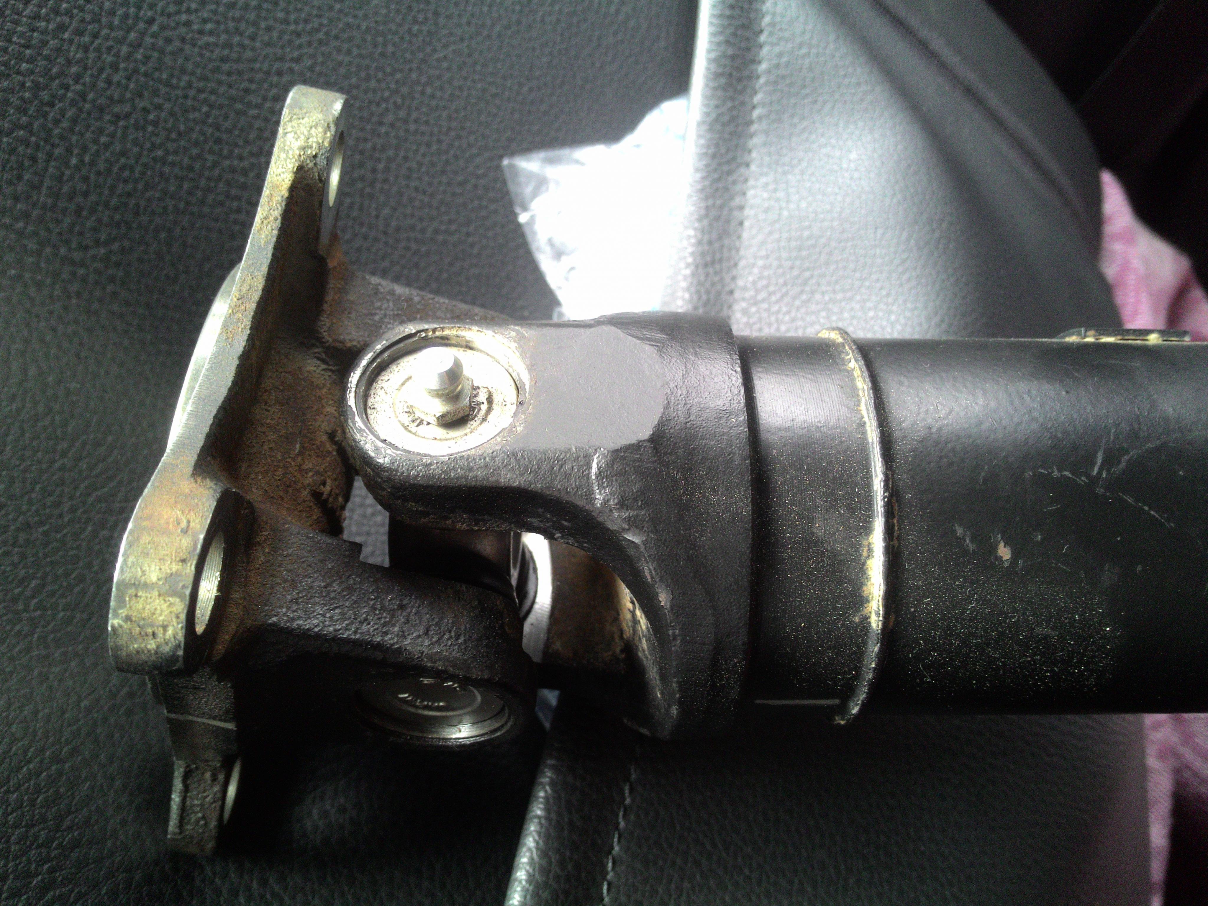

Genok 26.08.2016 15:27
Вложений: 5
Ну в общем наконец то забрал из ремонта карданный вал. Всё удовольствие обошлось в 10800р. Это переделка под стопорные кольца, замена крестовин, балансировка. В выходные буду ставить и тестировать.
Вложение 64948 Вложение 64949 Вложение 64950Вложение 64951 Вложение 64952
Sane 26.08.2016 19:43
Ремонт кардана за 10тыс. и более стал неактуален, т.к. появились новые карданы за 15тыс. производство-Россия.
