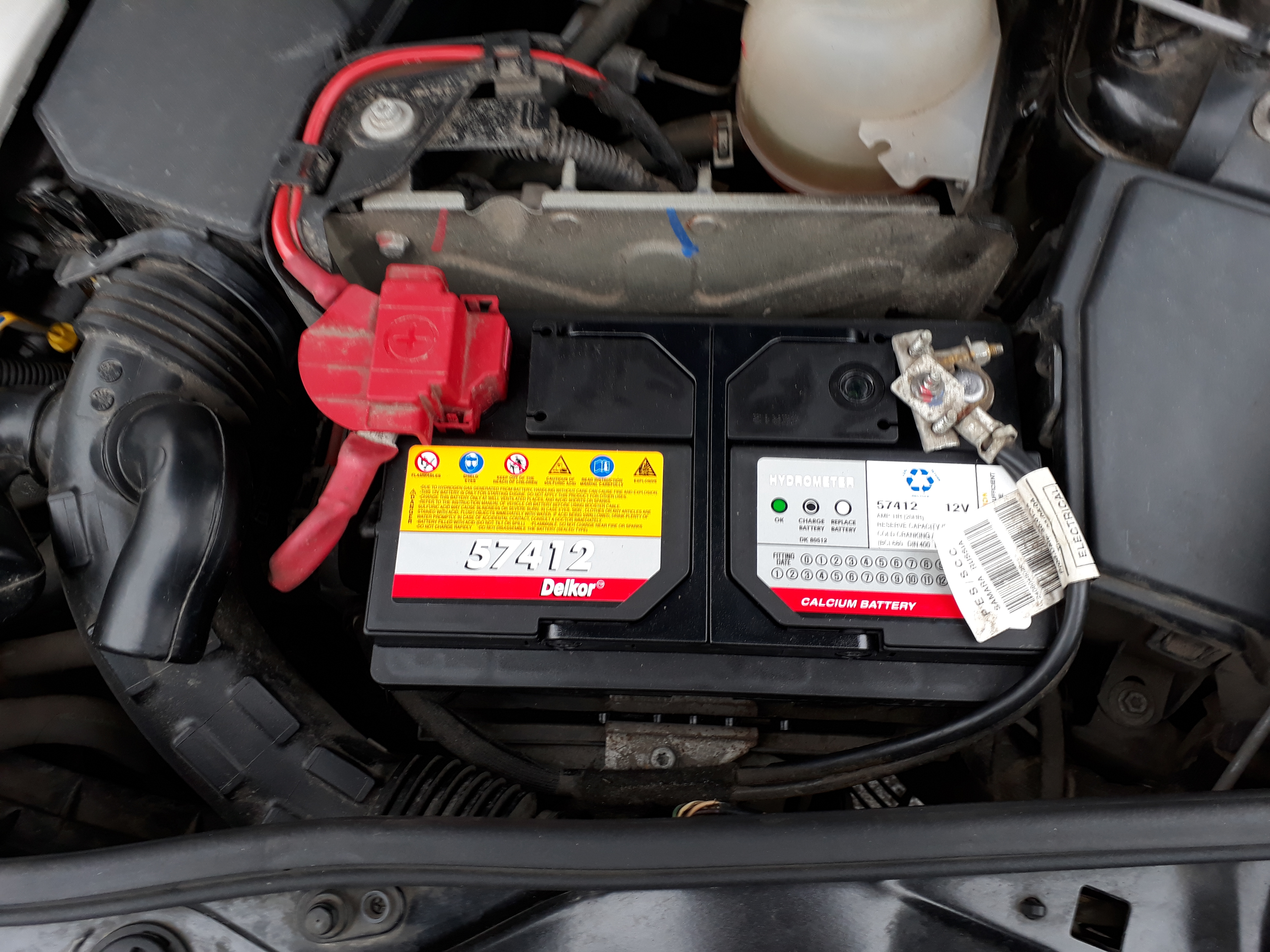

olenevod 19.02.2017 13:45
Вложений: 1
Купил я аккумулятор, Вложение 69254новый надоело со старым возитцо!!!:yahoo:
Aluksander 19.02.2017 14:02
За 2 года?
olenevod 19.02.2017 14:11
Сообщение от Aluksander (Сообщение 463666)
За 2 года?
Неее...за 3 года,, убил я старый очень глубоким разрядом, сам виноват!!:sad:
