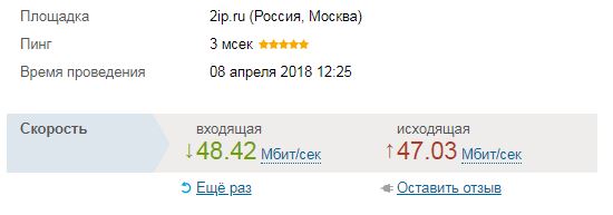

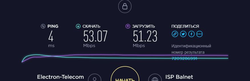

Ffox 08.04.2018 13:37
Вложений: 2
Сообщение от Modigar (Сообщение 519932)
Интернеты пишут что в асусе проц г... и скорость не вытягивает.
Вот и ищу с более лучшим процом, чтобы не дох на 50мбитах.
Врут эти ваши интернеты
ASUS N16 + свисток USB-N13. тариф 50мб/с
Вложение 77000
Вложение 77001
