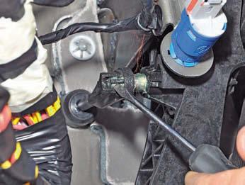

Mavlanik, вчера у меня соскочила тяга с педали сцепления на светофоре , правда быстро сообразил где смотреть защелкнул и поехал дальше, перед этим был непонятный щечок на педали км за три вызвавший недоумение, дальнейшая езда была в напряге т.к. тяга периодически отщелкивалась пока еще не смотрел ,кто знает может меняется ,пробег 58 тык
ДОВОЛЬНЫЙ Слон 16.04.2017 20:35
Вложений: 1
Сообщение от игорьиванов (Сообщение 472691)
Фиксатор выскочил наверное..
Вложение 70516
всё меняется, http://www.renault-duster.dv13.ru/sc...da-scepleniya/

не хотелось бы из-за одной защелки менять весь цилиндр
---------- Сообщение добавлено в 22:06 ---------- Предыдущее сообщение размещено в 22:03 ----------
попробую что-нибудь смастырить если получится поделюсь
