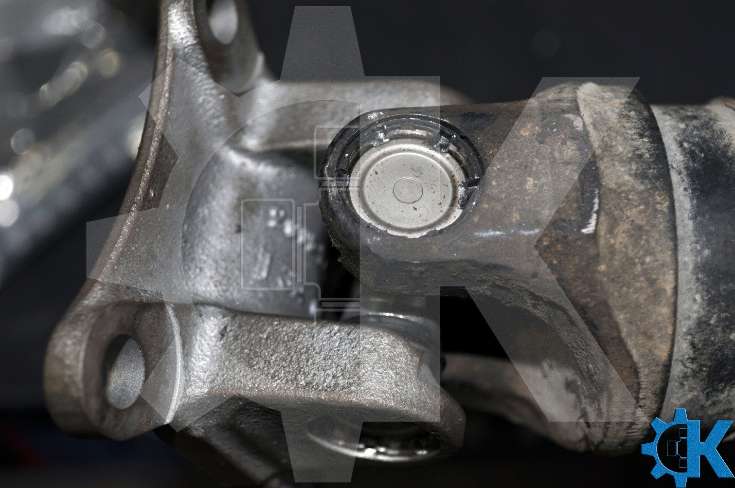

MASH 11.04.2016 14:50
ремонт кардана
сделали в Механике в Питере за 2 часа, крестовины закернили
цена вопроса 10 тысяч.
крестовина в чеке
Крестовина 19x55,7 (кернение) Renault Duster EDS
MASH 11.04.2016 15:56
фото работы
Вложений: 1
Вложение 60076
