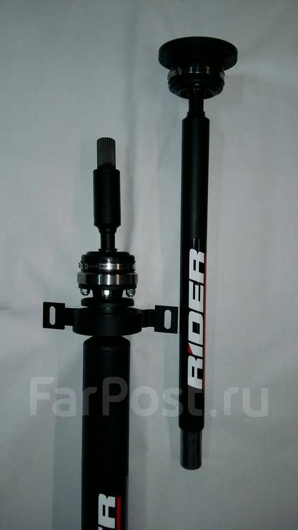

у второго производителя тот плюс который они рекламируют, может ! вылезет в минус . а именно возможность разборки и уменьшение длинны при транспортировке .
https://static.baza.farpost.ru/v/1498283490793_default
я не знаю на сколько проработано уплотнение в месте соединения но при попадании туда лишнего с дороги шлицевое соединение может в итоге износиться . собран он на шрусах от шнивы . на сколько качественные самих шрусы и на сколько хороши пыльники на них от этого и будет измерятся долговечность .
