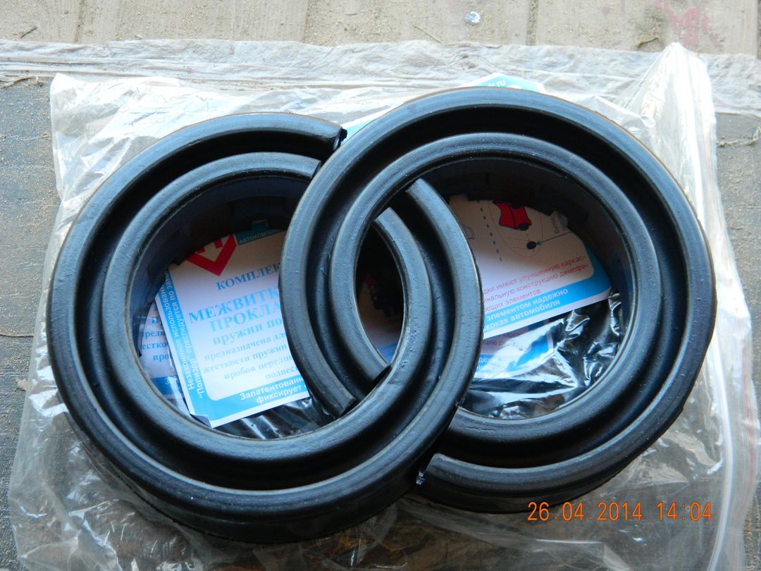

Вааще "баферы" это как-то и слова такого нету. Я понимаю, с китайского, произношение, транскрипция, но русскому уху ближе "бУфер", он же демпфер, короче - сглаживаем. Как в рекламе для теток - палмалив или палмалайф. Что ухо не режет, если знаешь.
Дальше, как Кубику и обещал отчитаться, 60 тыс на наших "проставках", что опять уху ближе, чем баферы. Пипец, слово, вааще ничо не обозначает. Только дурь.
За два года подорожали на 5 р за пару. Вот где инфляции нету.
http://duster-clubs.ru/forum/attachm...1&d=1398524965
Сравниваем: новая и прошедшая 60 тыс км
Ну ни чем не отличаются, никакой усадки, протер спиртовой салфеткой
http://duster-clubs.ru/forum/attachm...1&d=1398525185
и вперед.
Ну не может, по уму, бррр "бафер" стоить в 15 раз дороже российской проставки при эффекте, максимум 5%.
Поменял и еще два сезона отъезжу, и всем буду рекомендовать не платить больше. У ваших бАферов тоже целая куча негативных отзывов.
Хлопчики, штука вашим баферам красная цена, не больше.

Толщина проставок этих по сечению какая ?
Просто минимум доя ваших пружин надо 28мм , тогда будет эффект поддержки
Мы ставили минимально В 38мм / они зажимаются пружиной , а ваши полиэдр ?
dg972 27.04.2014 14:05
Сообщение от begunokART (Сообщение 200848)
25 мм.
От материала зависит.
Тоже. Смотря куда поставить. В пружине расстояние между витками разное. Выше, ближе к кузовы - меньше. Максимальный лифт на этих резинках у меня 15 мм.
