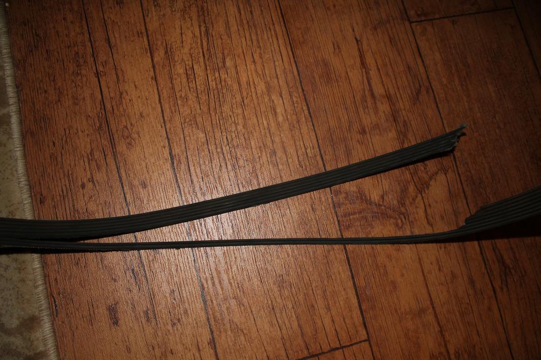

МАКС31RUS 11.02.2015 20:38
Вложений: 2
Сегодня, по непонятной пока мне причине, на ходу, на пробеге ок.35 000 км, порвался ремень привода вспомогательных агрегатов.
http://www.duster-clubs.ru/forum/att...1&d=1423676254
Купил в магазине новый оригинальный ремень(800руб) завтра буду ставить.:drinks:
Ремень без трещин и надрывов, в отличном состоянии, кроме места разрыва.
МЕДВЕЖ 11.02.2015 20:44
МАКС31RUS, ТО проходили? Как Од проглядели предпосылки к порыву ремня?

zigzag 09.09.2015 12:19
Сообщение от МАКС31RUS (Сообщение 287521)
очень похоже, что этот ремень одевали с помощью отвёртки.
МАКС31RUS 09.09.2015 21:26
Сообщение от zigzag (Сообщение 347756)
Этот ремень одевали на заводе, поэтому хз чем его одевали, но допускаю все варианты. :rofl:
А вообще он руками нормально одевается.

zigzag 10.09.2015 13:46
Сообщение от МАКС31RUS (Сообщение 347885)
Я вообще ОД имел ввиду.
там работают уникальные люди!
МАКС31RUS 11.09.2015 08:36
Сообщение от zigzag (Сообщение 348005)
У ОД автомобиль был только при покупке, больше они его не видели:rofl:
