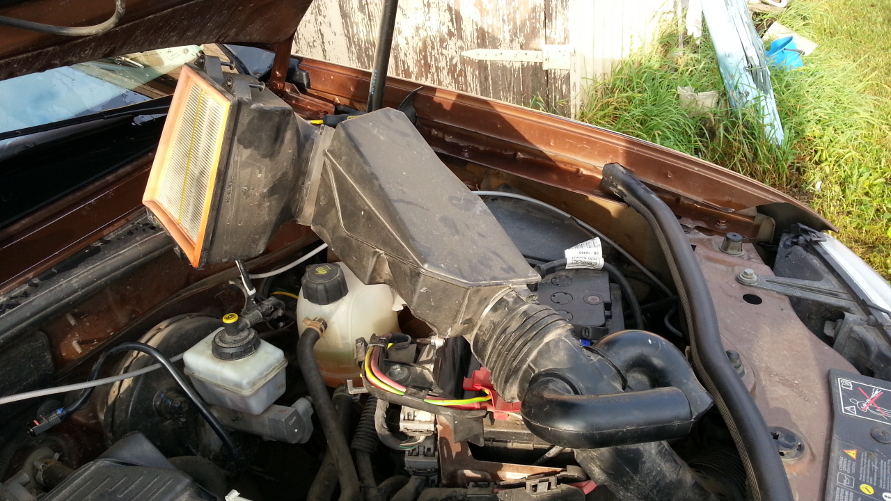

dg972 13.03.2019 12:57
Сообщение от Flanker78 (Сообщение 552821)
заполнил, извиняюсь...
Спасибо.
как то они должны фиксироваться?
Просто одевается и фиксируется. На 2,0...
http://duster-clubs.ru/forum/attachm...8&d=1441650192
