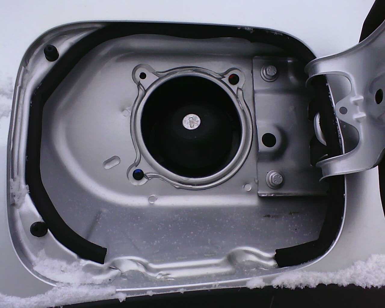

Как писал на старом форуме,проклеил уплотнитель везде где успел по задней арке,профиль D.В том числе и лючек...Снега нет,а раньше варежка на крышке и сугроб внутри...По мойке не скажу,еще не посещал.:smile:

aGt 23.12.2012 19:44

Да,тот же что и на задней арке(для окон и дверей) .Клей на уплотнителе мало,но пока держит.Лучше сразу на ЗМ,пробовал дома на кусочке уплотнителя не отдерешь.Ставил уплотнитель на крышку "для эксперимента",проклеена ниша кузова и на крышке,т.е на двух элементах.:wink2: Холодно фотографировать(телефон мерзнет ),так бы выложил.

aGt 24.12.2012 11:38
Вложений: 3
-20,Вот фото
Сообщение от n_dum (Сообщение 9089)
ЗМ это что? Уплотнитель с клеевым слоем нужно прогревать, сам клеевой слой. У жены фен позаимствовал. Удобно. На пластиковые окна добавлял уплотнитель так, видимо "продавился" родной уплотнитель, а за -40 стало ощущаться.
ЗМ это двусторонний скотч,дополнительно к нанесенному на уплотнитель клею:smile: Уплотнитель 10-12/D
