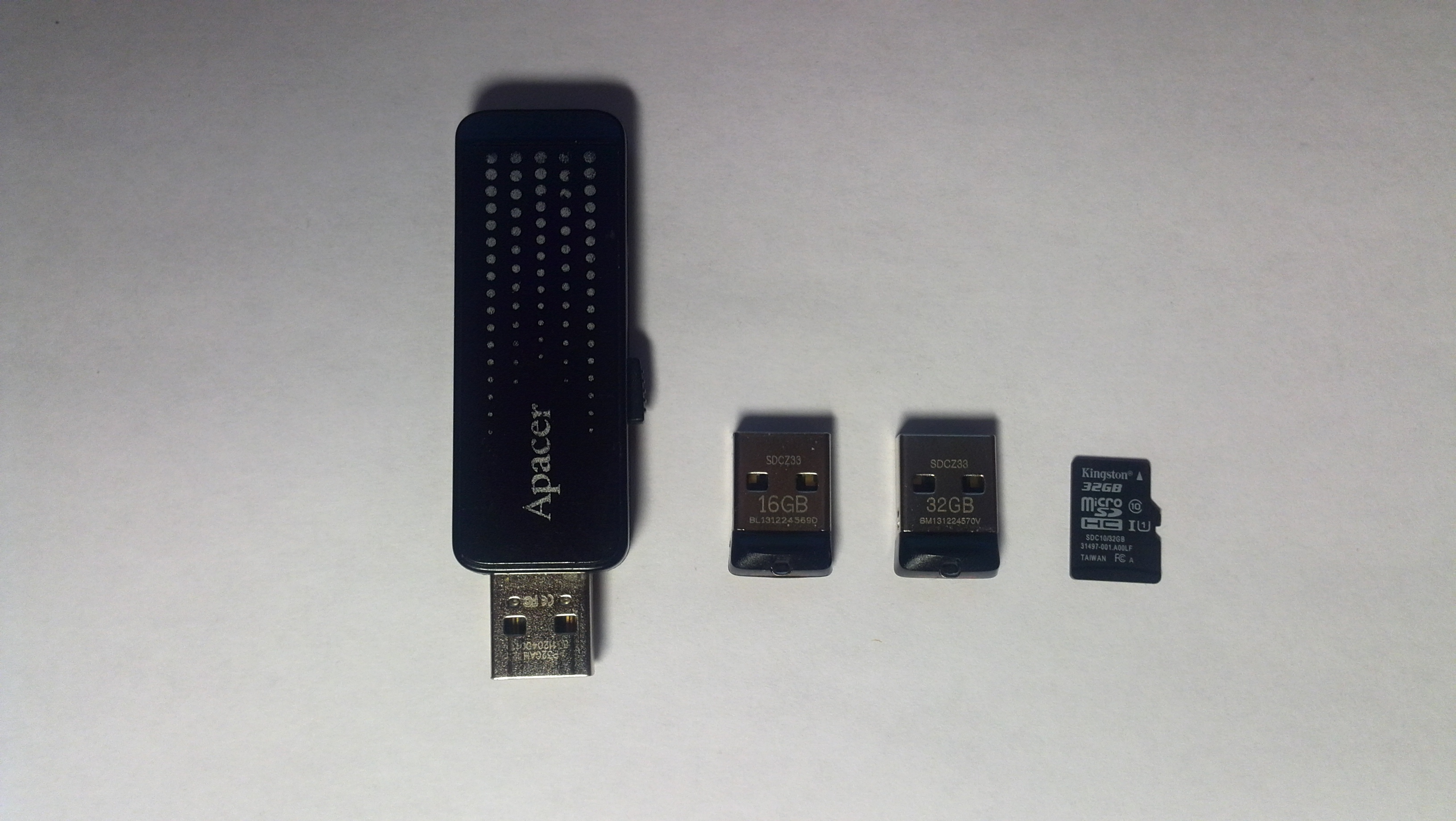

Dexter_s 31.03.2014 11:29
Вложений: 3

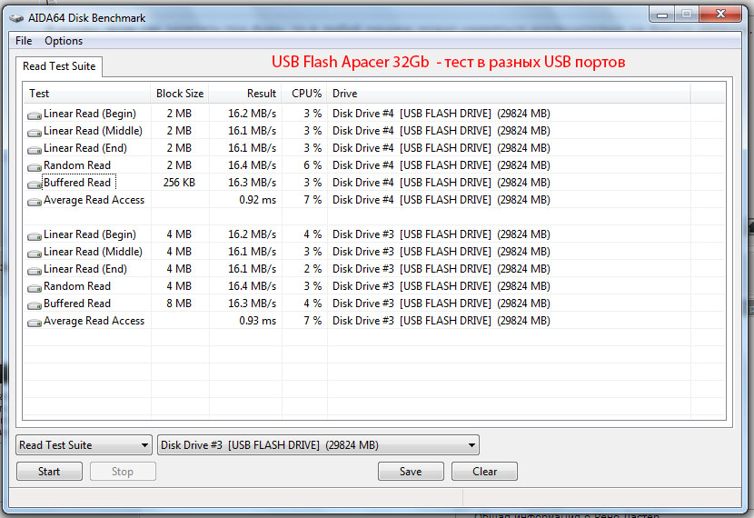

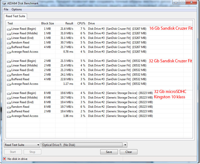

сделал сравнительный тест чтение четырех флешек на компьютере. (сразу скажу что комп не слабый).
Использовал программу для тестирования AIDA64 Extreme
тестирование одной и той-же флешки повторял на разных USB портах, данные были одинаковыми. также в тесте есть и microSDHC Kingston на 32Гб класс 10, в сравнении с остальными она показала не из лучших результатов.
прикрепляю фото для наглядности
все флешки которые участвовали в тестировании

тест 16 Гб, 32 Гб флешки Sandisk и microSDHC 32 Гб Kingston
Вложение 25587
тест Apacer 32 Гб
Вложение 25588
YuriyVZ 31.03.2014 11:37
Какое отношение скорость флешек в компе имеет к их работе в магнитоле? В магнитоле все будет в несколько раз медленнее, поэтому скорость флешек практически не имеет значения.
