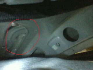

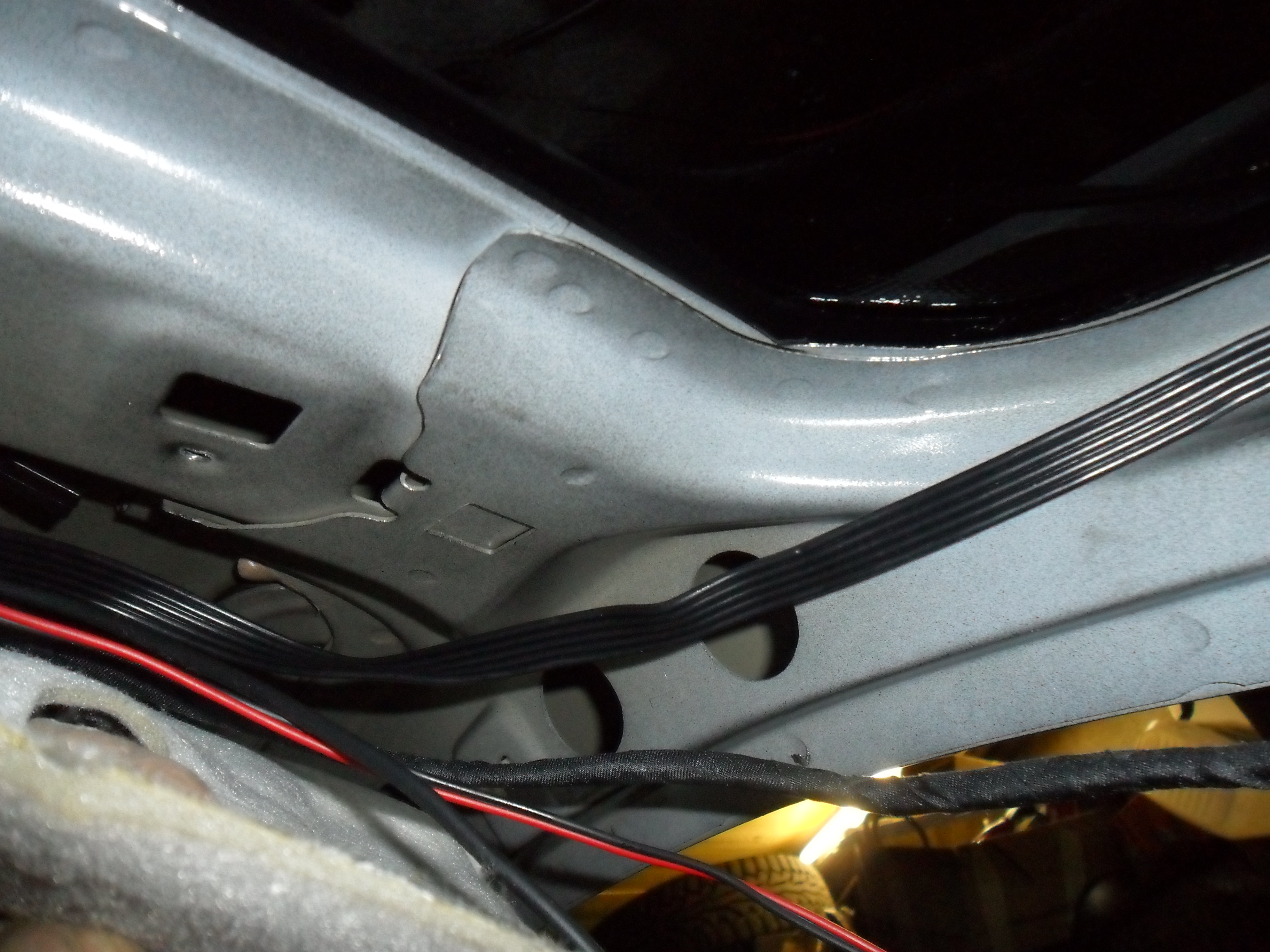

Ky6uk 22.07.2015 07:45
" Не долго дёргалась старушка в высоковольтных проводах" (с) Два месяца почти прошло..
Открыл багажник сегодня по утру..... а там ...
Правильно - В О Д А , капает с того же места ( после чего грязно выругался ). Опять обоссался.
Опять руку сунул под обшивку. Мокро.
Как же этот кусок говна на колесах меня вымораживает, точнее вымачивает
Ky6uk 23.07.2015 12:15
Вроде нашел. Об этом позже. жду дождей )))

Ky6uk 20.01.2016 12:41
Сообщение от Михась (Сообщение 384358)
Ky6uk, и где же дырочка была?
Забыл совсем тут отписать (((
Вот тут прочитайте с фото.
Куплен герметик Loctite, черный, высокотемпературный. До кучи промазал маленькое окно снутри — там шов есть. потому что все было в воде…
И промазана петля крышки, как оказалось дело снова было с этом гребаном синем герметике…
Он так же превратился в холодец и просто развалился.
Все вымыл и Локтайтом помазал там не жирным слоем…
ВСЁ. ПОБЕДА !
https://www.drive2.ru/l/6762914/

А вот оно и переднее крепление рейлинга..
Вложение 67178
Всё прикрыто усилителем, который тянется вниз по стойке
Вложение 67179
И любая (конденсат или протечка) влага должна стекать по стойке вниз, а не на потолочную обивку или ещё как... а она- водичка, скорее всего у всех по стойкам и стекает.. как там внизу фиг знает, но скорее всего всё соединено с дренажными полостями в днище. Иначе-бы у всех на полу хлюпало в холодное время года.
Что виноват в образовании влаги именно снова рейлинг не берусь, потому-что образование конденсата сейчас происходит постоянно и неотвратимо... и это не ущербность авто, а чистая физика.

Дождь - Снег, дождь, снег, млин да закончится это когда нибудь или нет:dash1: А никогда не закончится, судьба у нас такая.. снизу болото и сверху болото..
Вспомнил, что крыша у меня вроде-как протекает:smile:
Заехал в гараж и по быстрому пока машина холодная заглянул под потолочную обивку.
Сверху всё сыро
Вложение 70453
А под всё сухо...
Вложение 70454
Значит всё таки конденсат тогда был.. Вскрывать левый рейлинг и промазывать герметиком как собирался не буду. Сделать хуже всегда можно успеть, а лучше не успевать и не делать...
