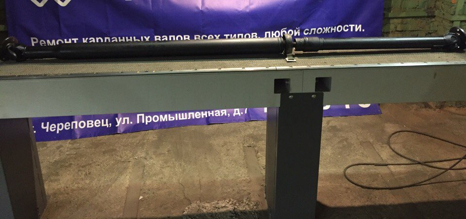

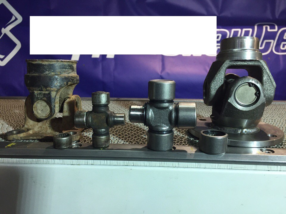

Приветствую. Расскажу свою историю про кардан. Ездил всегда не больше 120 км/ч, штатная резина износилась и решил поставить A/T, весной все это дело состоялось, и начались непонятные ощущения при езде, до 80 км/ч никакой вибрации не ощущалось, а вот после колбасило весь кузов, но не сильно, сначала грешил на жесткие передние пружины фобос в совокупности с A/T резиной, но решив покататься немного, месяц, дабы резина новая, быстро не езжу, всякое может быть ... через месяц делаю сходразвал, балансировку и выезжаю на трассу, разгоняюсь до 160, идет прямо, вибрации в руль не отдают, но по прежнему колбасит весь кузов, и дальше интереснее, приезжаю на шиномонтаж, переделывают балансировку, оказывается она ушла ... еду снова, но уже после 80 км/ч начинает трясти левую переднюю часть машины, ну думаю привод, решил для начала снять кардан, и не зря, обе крестовины люфтили и в добавок подшипник подвесного. Начитавшись отзывов про сызраньский кардан, решил уже заказывать его, до зимы время еще есть, но потом что то перехотелось, дабы и цена немного не оправдана, да и тяжеленький он, да и малоли чего с ним вдруг произойдет, ... решил пошерстить местных кулибиных и наткнулся на фирмочку которая занимается карданами, пообщавшись с ними, исключив просто замену крестовин, решили делать усиленный кардан с заменой вилок ... и после установки сделанного кардана на место, ощущения от езды не передать, как то собрано всё стало, тихо, и самое интересно, третья передача стала включаться как по маслу, раньше как будто что то задевало ... приклепил фото для сравнения, было-стало ...
zigzag 13.09.2018 14:30
Vizio, чего стоила вся работа?
Vizio 13.09.2018 16:59
14800 р.

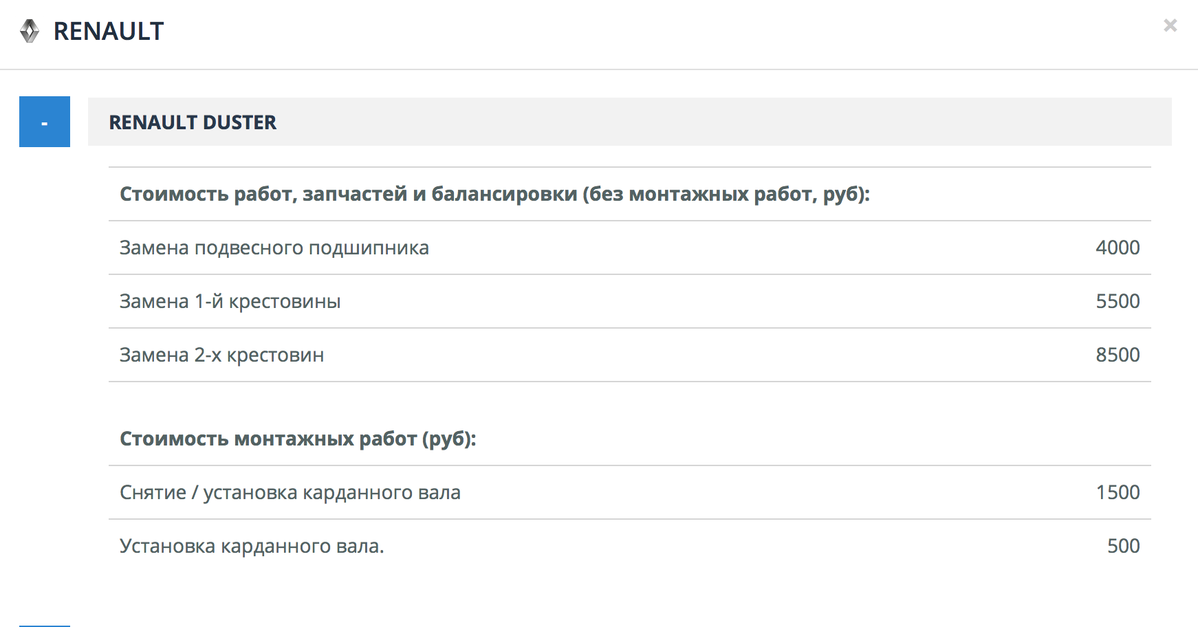

Подводник 17.10.2018 11:39
Вложений: 1
Сообщение от Ky6uk (Сообщение 538690)
В кардан-лефортово замена двух крестовин снять/поставить - 10ооо руб
Делал мой сосед.
Игорь, плохого не посоветует.
Зашел на сайт, ознакомился с ценами.
http://duster-clubs.ru/forum/attachm...1&d=1539761971
Ky6uk 17.10.2018 12:39
Можно свои привести купленные крестовины типа GMB GUN-45 и съэкономить
Гарантия на работы останется у них таже, пол года

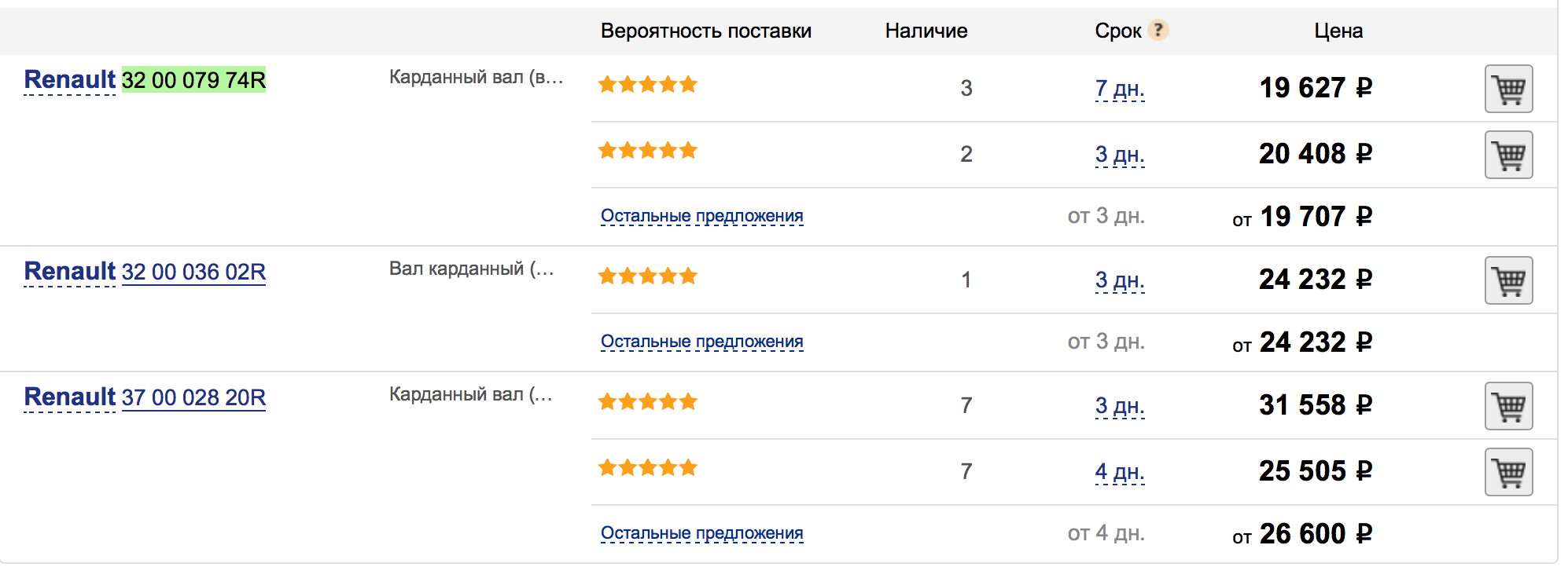

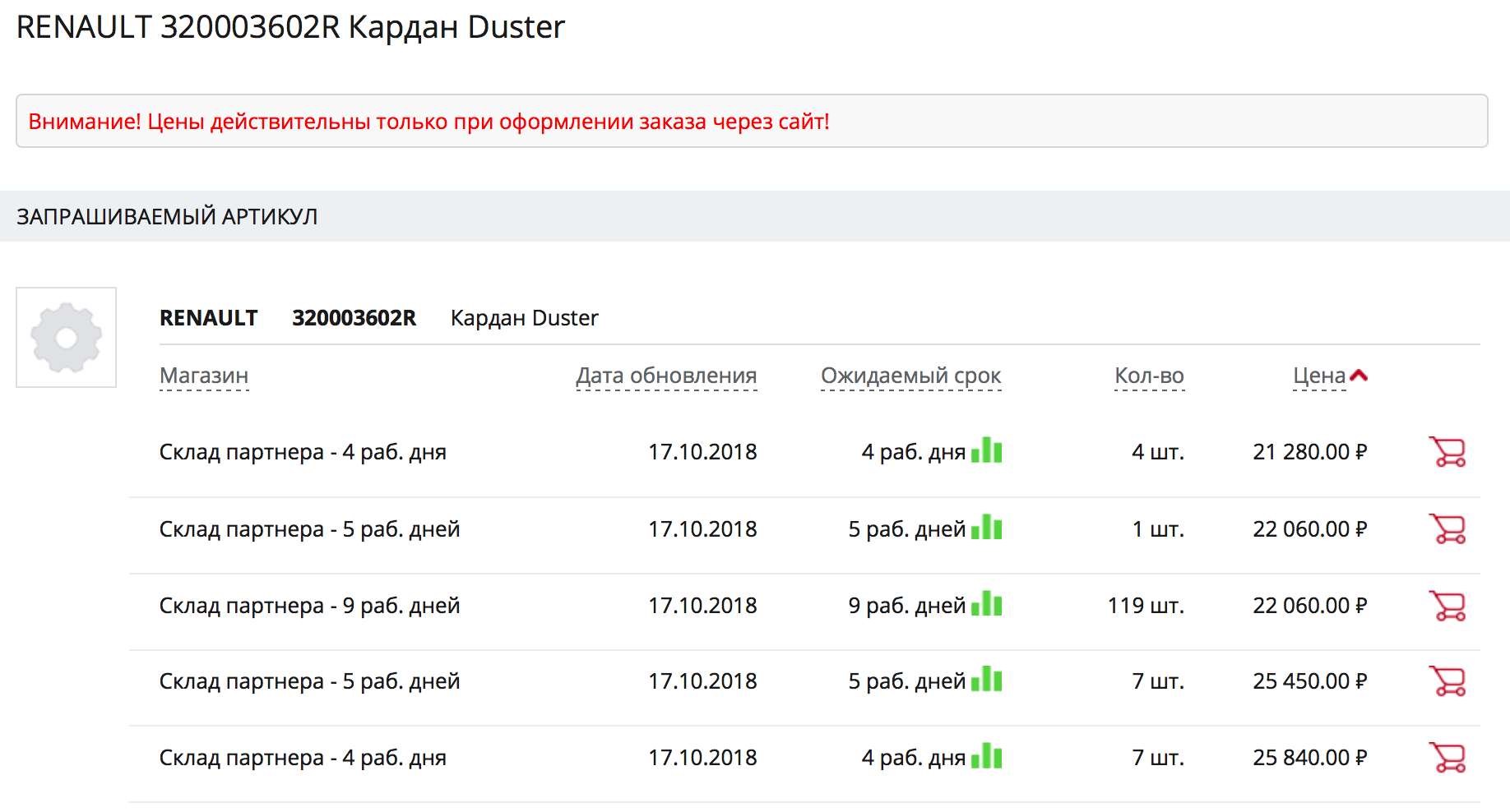

Подводник 17.10.2018 19:11
Вложений: 3
Сызранский модернизировали, он теперь новый артикул имеет и болты не требует. Но отзывов по "обновленному" -нет.
Глянул еще оригиналы на emex:
320003602R
http://duster-clubs.ru/forum/attachm...1&d=1539789750
Только я не пойму чем отличаются карданы с разными артикулами?

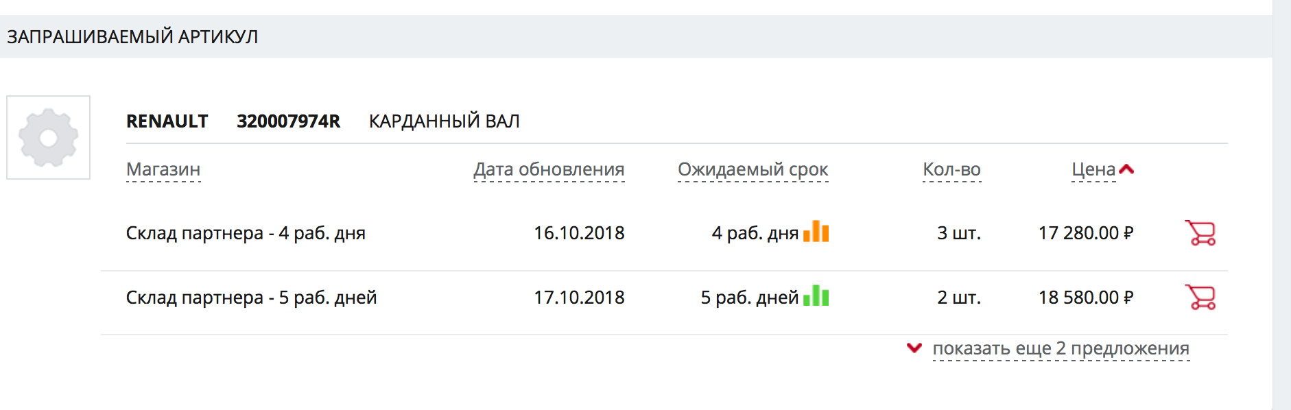

Так вот, оригинальный во "французе":
320007974R:
http://duster-clubs.ru/forum/attachm...1&d=1539789866
А это сопоставимая цена с Сызранский+доставка, а то и дешевле.
320003602R:
http://duster-clubs.ru/forum/attachm...1&d=1539791470

Вывод.
-Сызранский стоит примерно 18500-20000 с доставкой и смотря где покупать.
Плюсы: крестовины в дальнейшем можно менять хоть раз в год, при цене в 400-500р, которые подходят от жигулей. Ремкомлект на кардан тоже имеется, цена вкусная.
-Оригинальный, стоит примерно аналогичных денег, но имеет дорогой ремонт.
Плюсы: если мой старый отходил 135тыс, то еще одного предположительно мне хватит на 5-6 лет и не париться.
-Ремонт 10000-15000р замена крестовин в специализированном сервисе, если еще подошел опорный, то цена предположительно догонит новый кардан.
Плюсы: сомнительная экономия получается. При этом если повезет это все-таки самый экономный вариант.
Заключительный вывод. Надо идти за бутылкой... Без неё никак...
И так, на мой взгляд ремонт был оправдан при цене кардана за 30000р. В нынешних реалиях я отдаю предпочтение новому карданному валу.
Осталось решить оригинал или Сызрань...
