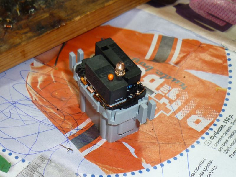

Подсветка кнопок подогрева сидений.
Вложений: 4
Стеклоподъемники подсвечиваются, а попогрей - нет. НЕПРАВИЛЬНО это!
Эксперимент ставлю на водительском. Открываем заднюю левую дверь и откручиваем саморез, крепящий кожух. Отгибаем это место в сторону и сдвигаем кожух вперед.
http://duster-clubs.ru/forum/attachm...0&d=1358411845
Сжимаем с двух сторон на разъеме фиксаторы и снимаем разъем. На разъем приходит два провода: желтый и желтый с черной полосой. Питающим проводом (+12В) у мну получился желтый с черной полосой.
Сжимаем фиксаторы на кнопке и вынимаем ее "вниз".
Аккуратно разбираем кнопку (четыре фиксатора) и видим собственно кнопку, светодиод с резюком и непонятно для какой цели установленный пластиковый корпус второй кнопки. (По аналогии с кнопками стеклоподъемников).
http://duster-clubs.ru/forum/attachm...1&d=1358411845
Запаиваем перемычку как на следующих фото.
http://duster-clubs.ru/forum/attachm...2&d=1358411845
http://duster-clubs.ru/forum/attachm...3&d=1358411845
Собираем в обратной последовательности, ставим и ездим!
Согласно схеме, подсветка работает:
1. При включенном зажигании.
2. При выключенном обогреве.
3. При замкнутых контактах термодатчика.
Если одно из этих условий не соблюдено, то подсветка не горит!
Вложение 2510Вложение 2511Вложение 2512Вложение 2513
