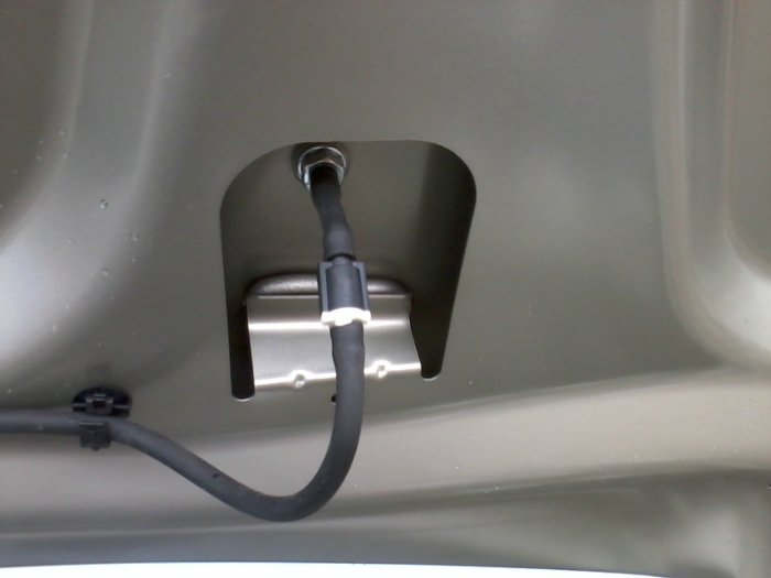

У меня работают отлично. Не нравится только как задний омыватель работает. Как корова струю пускает, аж стыдно. Шарик в поливалку колхозить не буду, всё равно найду вариант от другой машинки.

На заднюю тоже чо-то прикупил, даже не буду вам показывать, не понравилось, буду дальше инет курить и искать от других авто. |

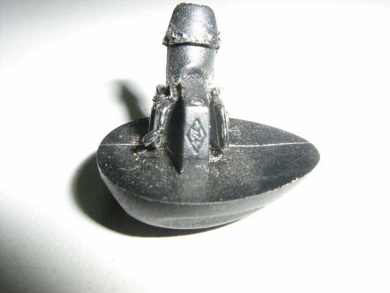

Поставил сегодня веерные форсунки от Volvo.
http://img-fotki.yandex.ru/get/6427/...c62c4_XXXL.jpg Пассажирская встала идеально, водительская слегка оттопыривается. Станет потеплее, что-нибудь с этим сделаю, а пока и так доволен. http://img-fotki.yandex.ru/get/6424/...959a1_-1-L.jpghttp://img-fotki.yandex.ru/get/4126/...a5d6f_-1-L.jpg Когда устанавливал, откусил у форсунок по одному усику - иначе не влезали. У пассажирской откусил со стороны прямоугольного паза в отверстии в капоте, у водительской усик угодил как раз в паз, из-за этого, наверное, и оттопырило. Но держатся крепко и не вылазят. http://img-fotki.yandex.ru/get/5642/...bcacf_XXXL.jpg http://img-fotki.yandex.ru/get/6435/...303a8_XXXL.jpg |
NSZ-550, посмотри как у Игоря в первом посте. Ус срезаешь, ножиком чуть скруглить и навернуть М8. Мертво держит. Естественно все мовилем.
Clim, я даже гайки заранее приготовил, но без них мне больше нравится, а держатся крепко.

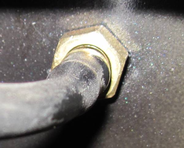

На днях ставил веерные форсунки, хочу обратить внимание, что стопор на форсунках такой, что сжать усики без риска поцарапать внутреннюю часть капота затруднительно:
http://duster-clubs.ru/forum/attachm...1&d=1360394577 Поэтому пришлось кусачками разрушать форсунки: http://duster-clubs.ru/forum/attachm...1&d=1360394577 Затем заготовил новые форсунки, срезав усики слегка срезав остатки пластика навернул латунные гайки: http://duster-clubs.ru/forum/attachm...1&d=1360394577 Для того, чтобы гайка не контактировала с металлом - подобрал резиновые колечки: http://duster-clubs.ru/forum/attachm...1&d=1360394577 Установка не вызывает проблем, дожимал головкой на 13" с небольшим усилием. http://duster-clubs.ru/forum/attachm...1&d=1360394831 Вместе с тройником с обратным клапаном это выглядит так: http://duster-clubs.ru/forum/attachm...1&d=1360394831 Была возможности испытать при нулевой температуре - результатом остался доволен. |

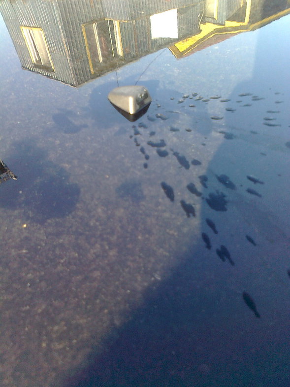

попробовал форсунки аля ВАЗ за 50руб комплект.
впечатления здесь http://www.duster-clubs.ru/forum/sho...&postcount=124 |
Вольвовских в наличии небыло,дай думаю попробую вазовские.Комплект 150р с латунными вставками распылителями.Распыляют аж мелкой водяной пылью.На стоячей машине бьют немного вверх.Стеклу хватает,но хотелось бы больше.На скорости вся эта водяная пыль сносится как раз на стекло и оно очищается одним взмахом щеток.Самое интересное,что на скорости 100 из за мелкого распыления омывайку не сбивает вниз потоком воздуха,а растаскивает по всему стеклу.Вот только морозов нет попробовать,как будут работать.Вобщем +100 к штатным.

Видел сегодня эти форсунки у Скитальца в деле. Брызгаются получше моих вольвовских, крепление колхозить не надо, стоят дешевле и выглядят лучше. В общем, одни плюсы. Может себе тоже поставлю, хотя вольвовские куда девать?
