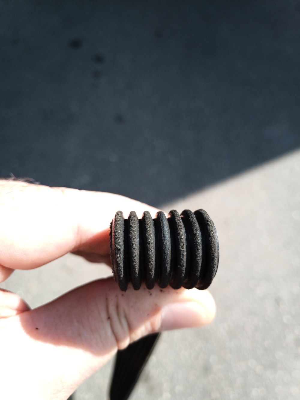

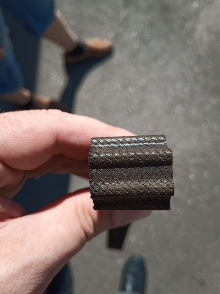

У меня в этом году ТО-8, т.е. 120 000 км пробега должно быть, а по факту меньше 70000 км. Как быть, менять помпу?
Аналогичная ситуёвина. Дважды менял хорошие ремни ГРМ на новые и один раз ХОРОШИЙ ремень навесного оборудования. Все ролики, а также помпа в идеальном состоянии.
Заводской ремень, 47000 пробег.
http://duster-clubs.ru/forum/attachm...4&d=1472066575
Второй ремень, 40000 пробег.
http://duster-clubs.ru/forum/attachm...2&d=1593790465
Ремень навесного оборудования, пробег 86000.
http://duster-clubs.ru/forum/attachm...1&d=1593790465
Повторюсь: считаю замену хорошей помпы на таком пробеге - выброшенными деньгами.
