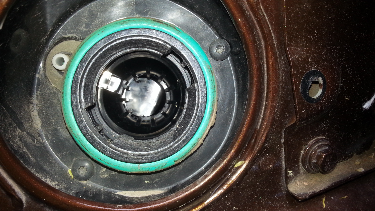

Сообщение от Abeev1 (Сообщение 323132)
На фото, так вышло.
И на моем фото тоже так же
http://duster-clubs.ru/forum/attachm...7&d=1432483218
Оно и по факту так же.
YuriyVZ 26.05.2015 23:37
Сообщение от Василич (Сообщение 323129)
Диаметр у всех одинаковый,
Процитирую еще раз Логан-форум:
Сообщение от snowvlad
Фактически имеется три типоразмера носиков для пистолетов типа ZVA: 16, 19 и 25 миллиметров диаметра внутреннего прохода. Обычный, привычный всем - это 16 мм. На всех бензиновых пистолетах такой. На дизельных пистолетах ставится либо такой же, либо, в последнее время - 19 мм. Новые БМВ, ВОЛЬВО ну и так далее имеют такую горловину, что тонкий носик туда не вставишь. Там (в горловине) находятся три лепестка, и носик должен на них нажать одновременно, чтобы открылась шторка горловины. Таким образом имеется некоторый парадокас - старые модели автомобилей не позволяют вставить в себя 19-ти мм носик, а новые - 16-ти мм.
крепление слева на 10 часов (видно на фото).
Там по-моему выход трубки для воздуха, которая выходит наружу мимо пробки.
dg972 26.05.2015 23:37
Сообщение от YuriyVZ (Сообщение 323123)
Я думал это место крепления, типа "петли"
Угу.
dg972 26.05.2015 23:38
Сообщение от YuriyVZ (Сообщение 323135)
Оно за зеленым уплотнительным кольцом.

Так, с дизелем разобрались! Теперь хочется увидеть фото бензинки, в который не совали ни шланг, ни воронку...
ХОЧУ 27.05.2015 22:42
Вложений: 3
Шланг и воронку не совали.
http://www.duster-clubs.ru/forum/att...9&d=1432752095
