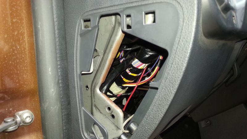

Дим, а не пытался этот провод найти в районе торпеды?
dg972 24.07.2013 00:12
Сообщение от zigzag (Сообщение 97532)
Мне надо было, что бы НЕ открывалась только дверь БАГАЖНИКА, а не ВСЕ двери)))))
Sapsan 24.07.2013 00:50
Сообщение от dg972 (Сообщение 97230)
Переделал алгоритм работы замка двери багажника. Попросту отрезал провод (на открывание) от ЦЗ и через реле подключил его к отдельному выходу сигналки. Теперь с брелка закрываются все двери одновременно, а открываются либо боковые, либо дверь багажника. Для удобства открывания багажника из салона, была куплена (за 350 р) вторая кнопка ЦЗ.
Зачем это надо? Багажник теперь всегда у меня закрыт на замок. И открывается только тогда, когда нужно мне.
Дим. Ты случаем не из рода волшебников!!!!!!!??? Спасибо большое!!!!:thank_you2::thank_you2::thank_you2:
zigzag 24.07.2013 09:47
Сообщение от dg972 (Сообщение 97535)
к каждой двери идёт свой провод, так?
я подумал, что развязка должна идти в районе торпеды.
dg972 24.07.2013 10:13
Сообщение от Sapsan (Сообщение 97547)
Электрик по образованию.
Сообщение от zigzag (Сообщение 97594)
Кажется жгут идет по кругу от передней левой стойки до правой средней. У каждой стойки с петлями есть разъем и от него провод шлейфом идет дальше. Могу ошибаться. Я сделал как мне проще.

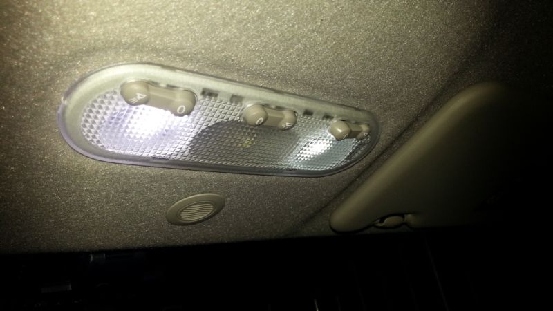

dg972 25.07.2013 22:10
Плафон освещения салона тройной Logan 8200073234
Вложений: 6
Купил. (Только жене не говорите :acute:)
http://duster-clubs.ru/forum/attachm...1&d=1374774500
Светильник подключается к штатной фишке без переделок. )))
Воткнул последние оставшиеся светодиодные лампочки.
:sarcastic:
http://duster-clubs.ru/forum/attachm...5&d=1374774500

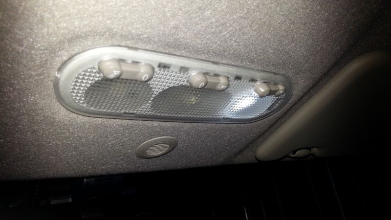

Алгоритм работы светильника какой-то не внятный.
При открытой двери два варианта:
либо так:
http://duster-clubs.ru/forum/attachm...0&d=1374774500
либо так:
При закрытой двери уже интересней.
1. http://duster-clubs.ru/forum/attachm...2&d=1374774500
2. http://duster-clubs.ru/forum/attachm...4&d=1374774500
3. http://duster-clubs.ru/forum/attachm...3&d=1374774500
4. http://duster-clubs.ru/forum/attachm...0&d=1374774500
Ну и соответственно "выключено".
У боковых фонариков на выключателях два положения: on/off, а у среднего - три и он является главным, т.е. если он выключен, то ни один не горит.
А тот который раньше тут стоял, пойдет пассажирам назад.
