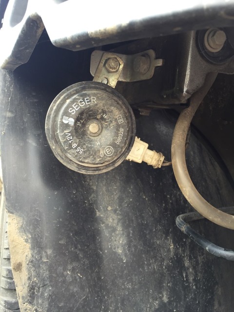

Помощь: кто мерил силу тока на штатных гудках? На самих блинах информации нет.
Abeev1 20.07.2015 13:46
Сообщение от Velobaiker (Balu) (Сообщение 336963)
Не больше предохранителя.
Velobaiker (Balu) 20.07.2015 14:28
Сообщение от Abeev1 (Сообщение 337047)
а точнее нет информации??

Velobaiker (Balu) 24.07.2015 00:04
Skipper-Влад, ты не знаешь сколько ампер на штатных гудках?
dg972 24.07.2015 00:28
Velobaiker (Balu), тестер есть?

Дим, я их снял, просто на самих дудках нет информации, в инете не нашёл.
dg972 24.07.2015 01:20
Сообщение от Velobaiker (Balu) (Сообщение 338028)
я их снял,
Через тестер подключи к АКБ и замерь ток...

Skipper-Влад 24.07.2015 08:58
Сообщение от Velobaiker (Balu) (Сообщение 337991)
нет, не замерял...
SevenSky 24.07.2015 09:39
В теме про дудки есть фото снятой штатной бибикалки 55 ватт делим на 12 вольт получаем 4,6 аммера на один сигнал
http://duster-clubs.ru/forum/attachm...2&d=1437683000
