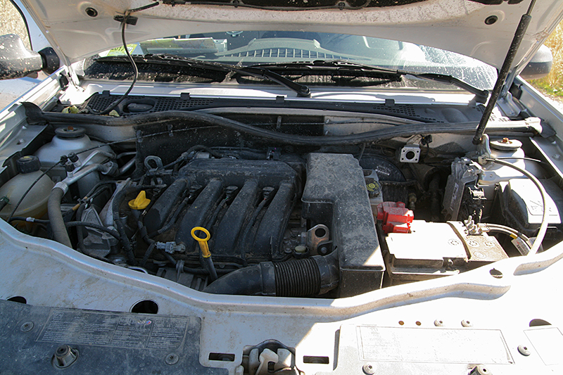

Strusto 20.10.2015 13:26
Вложений: 1
В Армении на прокатном, румынском, наверное, Дастере 2014 года стоял АКБ меньшего, чем у нас размера, емкость, простите, из-за грязи прочитать не смог, но надпись Nissan просматривалась :)
http://duster-clubs.ru/forum/attachm...5&d=1445333025
