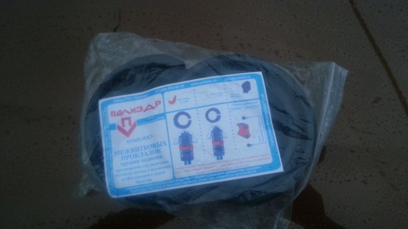

Ребята, кто видел в Жигулевских магазинах проставки в пружины, дайте знать. Нужны именно те, которые вставляются между витками пружины.
Я их купил!
http://duster-clubs.ru/forum/attachm...2&d=1372016065

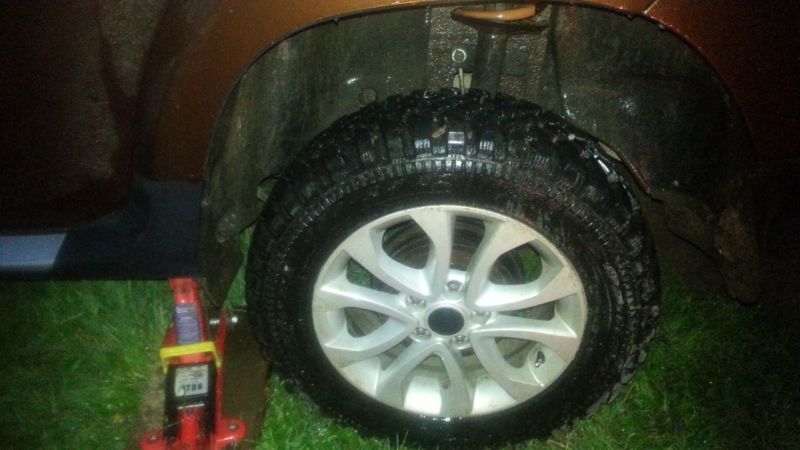

Поддамкрачиваю машину.
http://duster-clubs.ru/forum/attachm...3&d=1372016065

И не снимая колеса, вставляю проставки, предварительно помыв пружины, на сколько это возможно...
http://duster-clubs.ru/forum/attachm...5&d=1372016065
Проставки вставляются абсолютно безо всяких усилий.

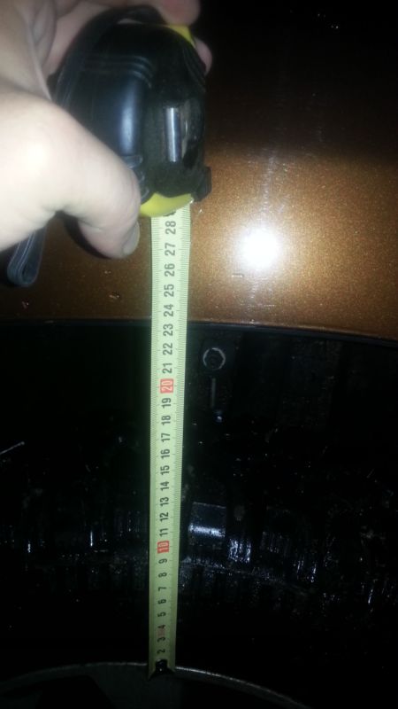

Опускаю и замеряю:
http://duster-clubs.ru/forum/attachm...7&d=1372016065
Прибавка два сантиметра. Цена вопроса - 170 р.
Совершенно очевидно, что через некоторое время резинка "притрется" и корма просядет. Будем наблюдать и мерить.

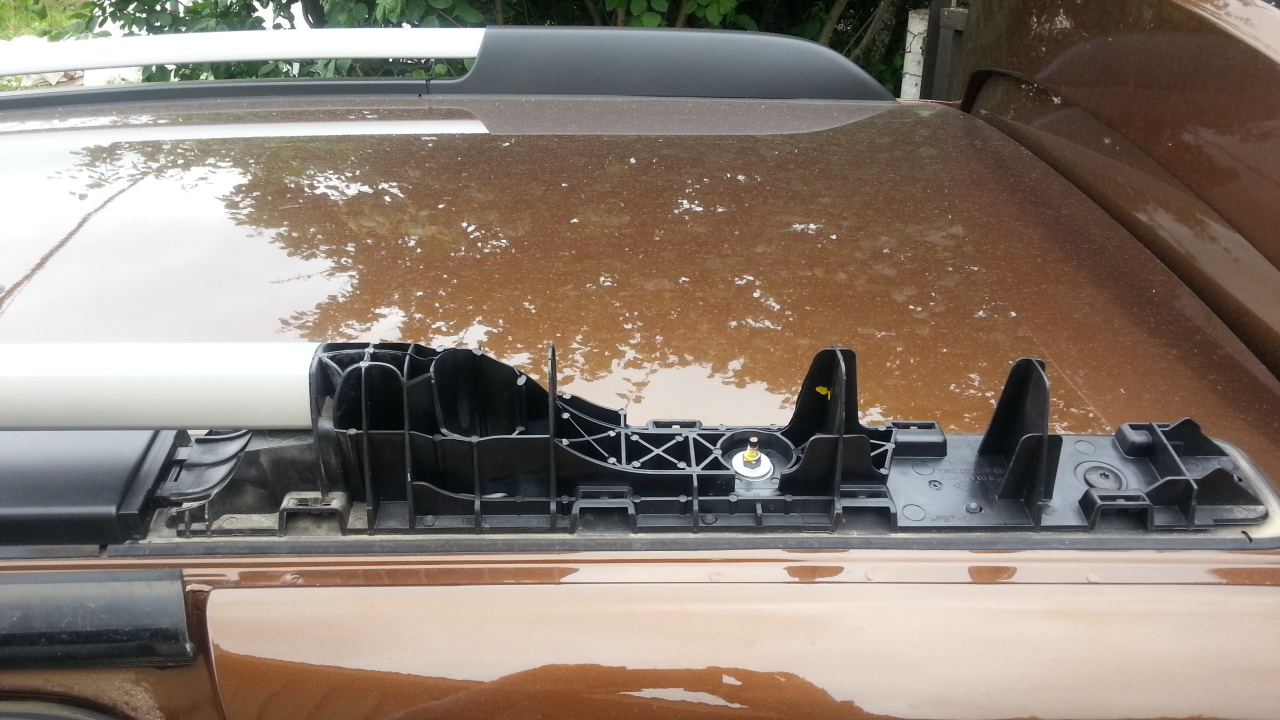

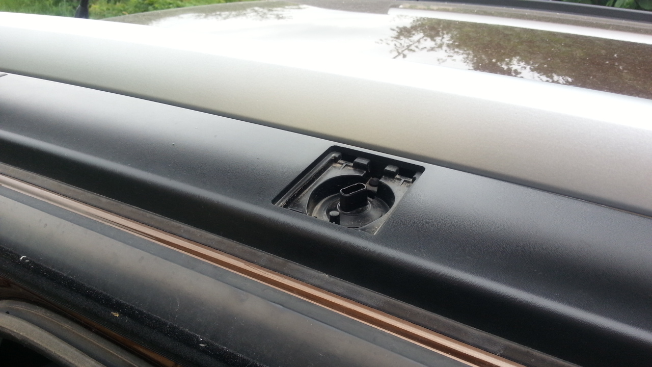

Озадачился установкой антенны для рации на рейлинг. Для того, что бы понять как протащить кабель, снял кожух с заднего крепежа рейленга и прифигел. :shok: Рейлинги крепятся к крыше ПЛАСТИКОВЫМИ кронштейнами! :pardon:
Как снимал кожух. Подцепил его пальцем со стороны крыши около рейлинга и одновременно оттягивал в сторону и поднимал вверх.
Кстати, эти кожуха болтаются на своем креплении. Если взяться рукой за них и покачать вверх - вниз станет ясно, насколько они плохо закреплены.
http://duster-clubs.ru/forum/attachm...5&d=1372082611
ps Кабель можно затянуть в салон, просверлив отверстие через кронштейн и крышу.
Вложение 10875Вложение 10876

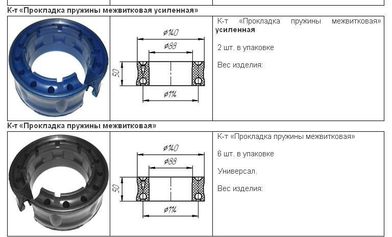

Нужен размер. Под какой диаметр пружин покупать эти прокладки. Зашел сейчас на сайт полиэдора там разных много. Даже усиленные есть.
dg972 25.06.2013 10:14
Вложений: 1
Сообщение от Sapsan (Сообщение 87450)
Коллега, не мудри!
http://duster-clubs.ru/forum/attachm...9&d=1372140709
У меня нижний вариант.
