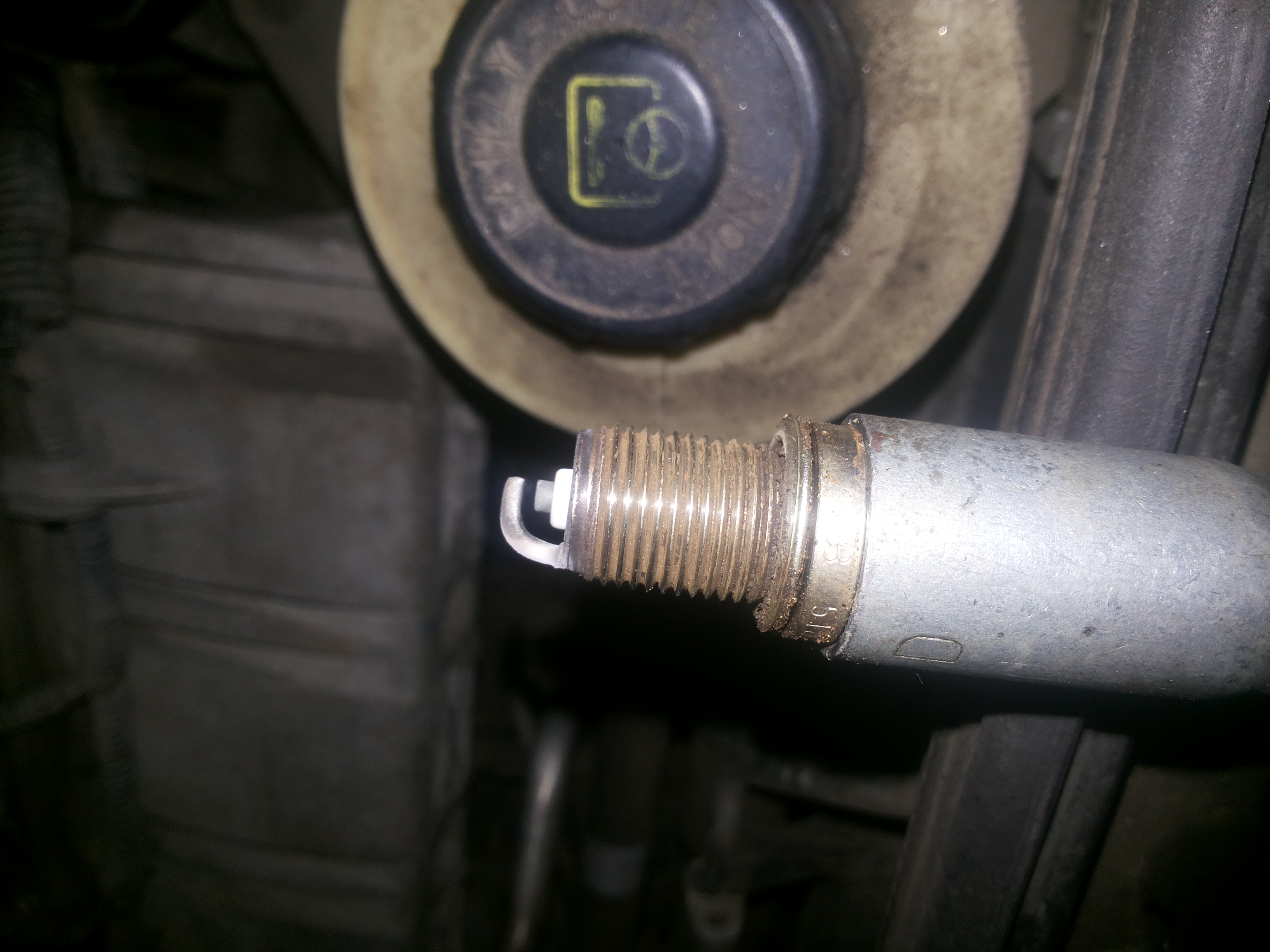

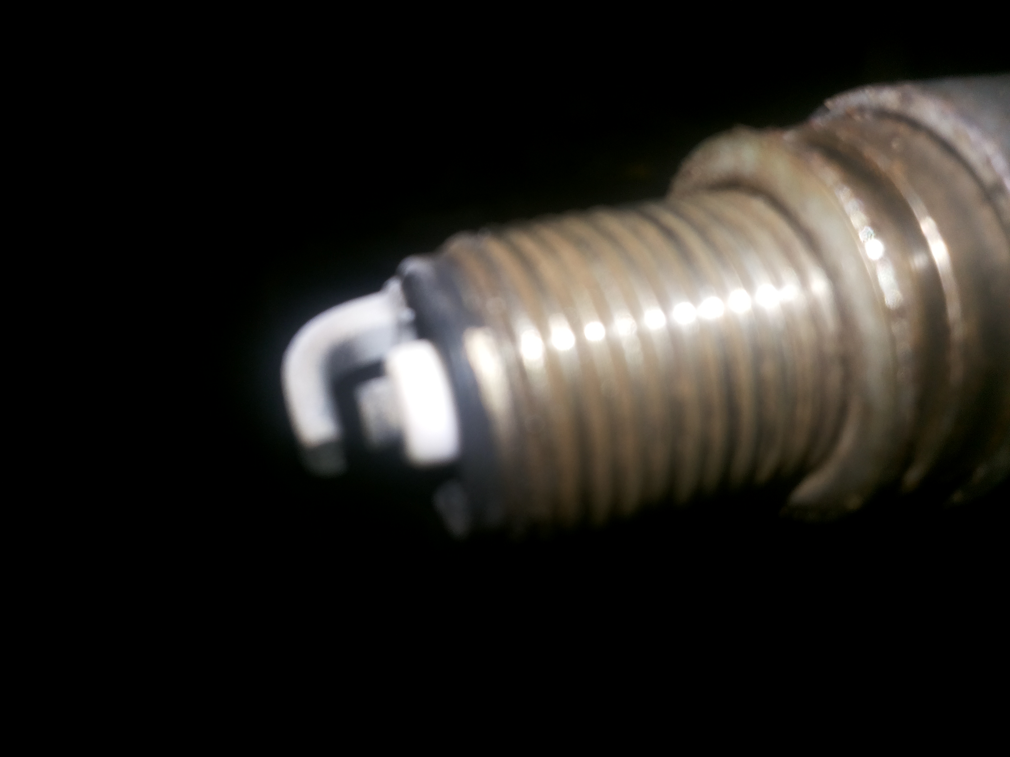

Илья468 23.11.2015 11:18
Вложений: 2
Вот свеча с пробегом 20 тыс. км. Выкручивал для интереса, а сейчас продолжаю ездить дальше.

Сообщение от Илья468 (Сообщение 368678)
Илюх, вкрути свою свечу в прибор для проверки,накачай 10-12 атмосфер и посмотри как она работает. На 99.9% будет новогодняя елка.:sarcastic:

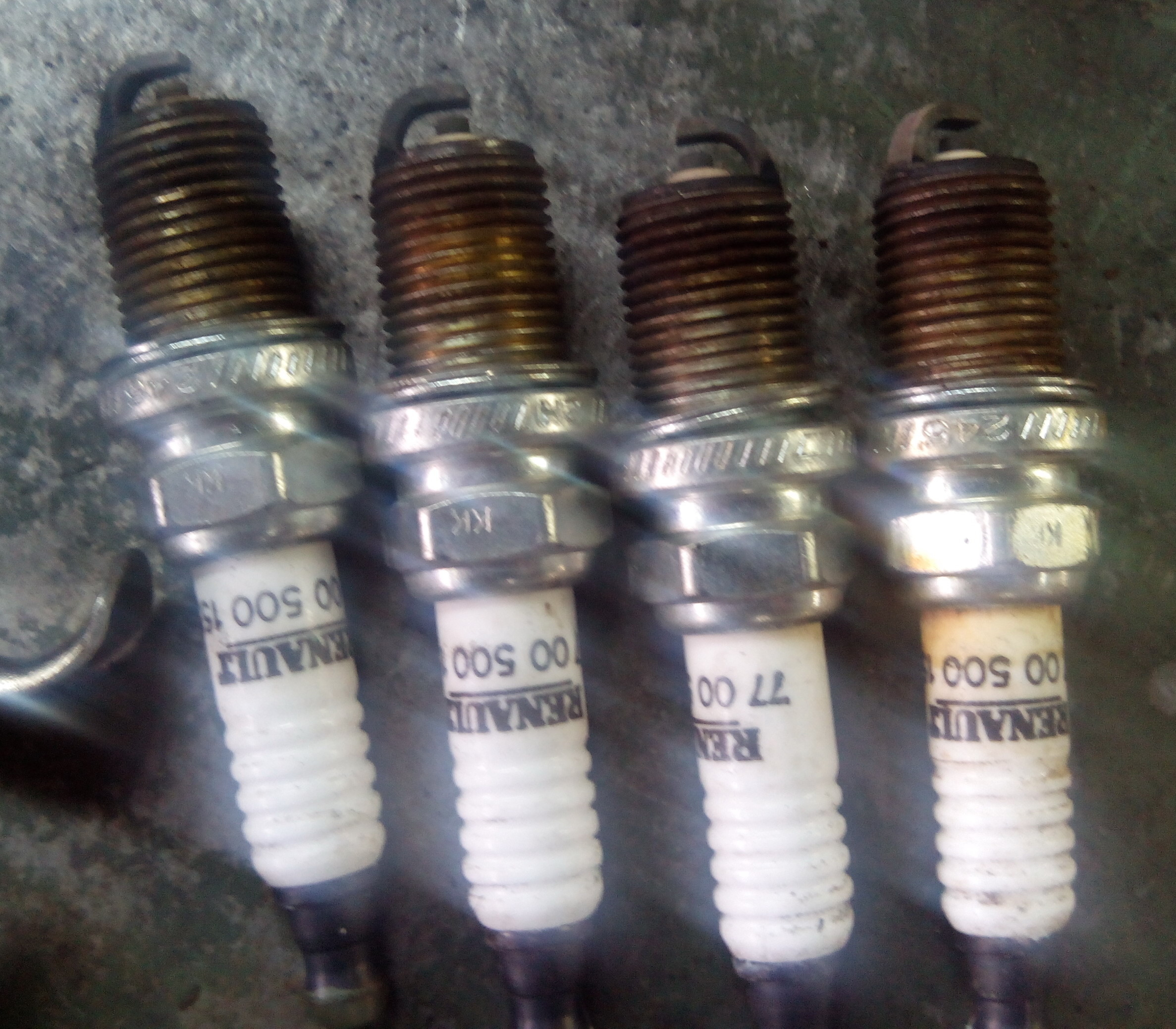

maslovyu 16.01.2016 18:27
возможно близкое к этому
Сообщение от Skipper-Влад (Сообщение 299298)
http://www.duster-clubs.ru/forum/att...chmentid=44592
Смотрю одна свечка с ржавым налетом...
если только одна, то скорее всего форсунка таки течет
