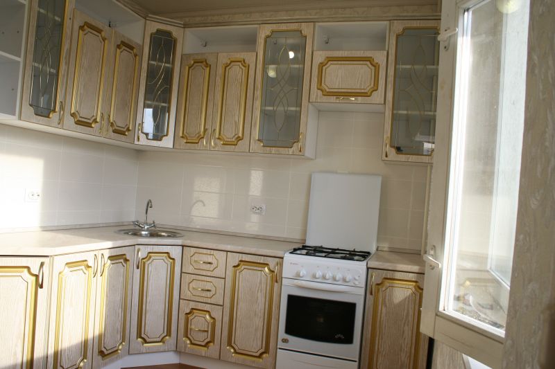

Torlandash 09.08.2016 13:27
Вложений: 5
вот такой ремонт на кухне сделал
http://duster-clubs.ru/forum/attachm...4&d=1470734904
Дополнительно сделал три розетки, старался с наименьшим ущербом для несущей стены. Помним про ПП Москвы от 8 февраля 2005 г. N 73-ПП
Приложение 2.
4. В жилых домах типовых серий не допускается:
п.4.2 Устройство штраб в горизонтальных швах и под внутренними стеновыми панелями, а также в стеновых панелях и плитах перекрытий под размещение электропроводки, разводки трубопроводов.
Коронкой 68 мм пробил отверстия для подрозетников глубиной 35-40 мм, попал на арматуру. Резать арматуру не стал.
От каждой розетки , болгаркой с отрезным кругом по бетону сделал два вертикальных пропила для кабеля. Бетон между пропилами выбил зубилом.
Шириной чтоб уместился кабель ВВГнг-LS 3х2,5 глубной 8 мм и небольшие уширения для хомутов фиксации кабеля.
Прикрепил кабель, установил подрозетники, покрамсал их кусачками, чтоб встали в указанные 40 мм. Замазал все плиточным клеем. Гипсу не доверяю.
Горизонтально кабель проложил за плинтусом, по низу стены. На неразъемных вагах подключился в существующую розетку над плитой. Разъемные ваги туда не влезали. Разъемные с трудом, но влезли.
Тоесть приходящий провод пришел в четырехканальную вагу и разветвился на свою розетку.
После того как все затвердело, проверяю розетки. Получаю козу. Все в квартире погасло. Отсоединяю одно подключение розетки. Спрашиваю у девушки, знает ли она как включать автоматы, говорит что все знает лучше меня и идет включать. Поднимает рубильники, они не фиксируются во включенном состоянии, опускаются. Я отсоединяю еще одну розетку, опять рубильники не фиксируются. Думаю, ну все, где-то хомутом перебил кабель, зря я по нему молотком долбал. Уже выкинул все ваги, торчат голые провода, девушка кричит с лестничной клетки, что рубильники по прежнему не фиксируются.
Думаю все пропало, спалил проводку, иду к автоматам. Смотрю, блиииин, елки палки. Предохранитель узо (это такая малюсенькая кнопочка) выключен. А я уже чуть было не начал все распредкоробки в квартире вскрывать. Ладно, провел разъяснительную работу с девушкой, вроде все поняла. Снова все подключил, все заработало.
Дальше наляпал плитку, поклеил обои.
С декоративным плинтусом от Сosca долго ковырялся. Плинтус пластиковый, и тяжелый. Стены кривые, второй раз пожалел что не стал их выравнивать, первый был когда плитку клеил. Снятие фасок с плинтуса помогало мало, всеравно щели остались. Пока стыковал углы, сточил все зубья у напильника. Клей титан не держал плинтус, комбинировал с секундным суперклеем.
Выбор кухни был долгий, и начался еще зимой, посетили не одну фабрику, прежде чем заказали.
То у них пленок подходящих не было, то патинирование не делают, то цена заоблачная. Настроился уже сам патину или кракелюр в гараже накладывать, руки то чешутся, хорошо что решил еще поискать, так как трансформаторная подстанция в гаражах сгорела через неделю после заказа кухни, и на тот момент, перспектив восстановления света вообще не было.
Ладно, кухня изготовлена, смотрим, пленка жемчужный ясень, патина наложена, вроде получилось примерно как хотели. При сборке третий раз пожалел, что не выровнял стены. В целом все собралось нормально, только четыре секции немного перепиливал, из за того что где-то я ошибся с размером, где-то трубы газовые и канализационные проходят, где-то крепление неудачное.
Теперь ремонт закончен. Конец моим мученьям и разочарованиям и сразу наступает хорошая погода (с) начинаем ремонт у родственников )
Морская Баба 09.08.2016 13:35
Мой придирчивый глаз требует мойку и кран желтого металла! ))) Не сочтите за критику, будем считать это проблемами моего глаза))))
