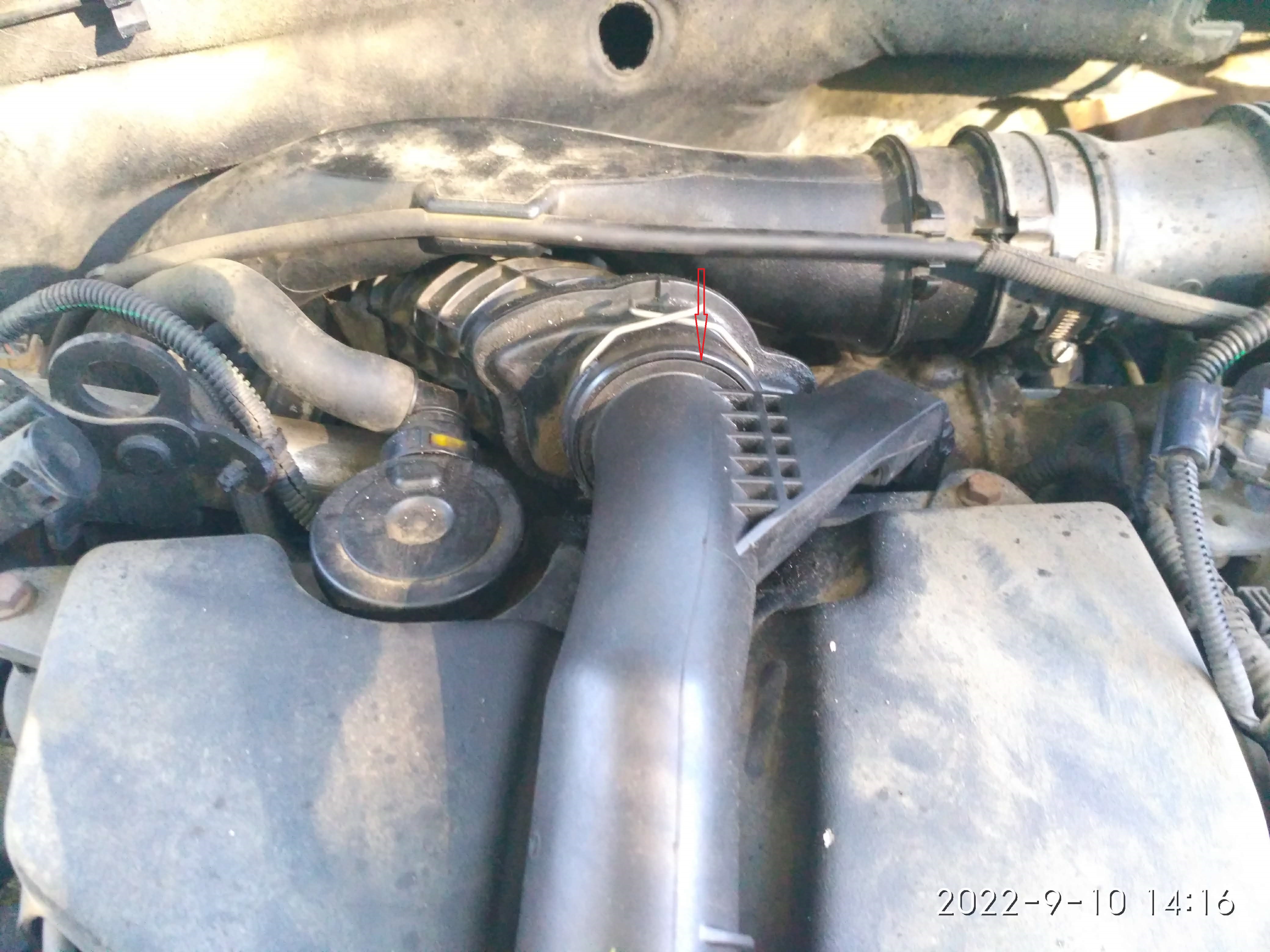

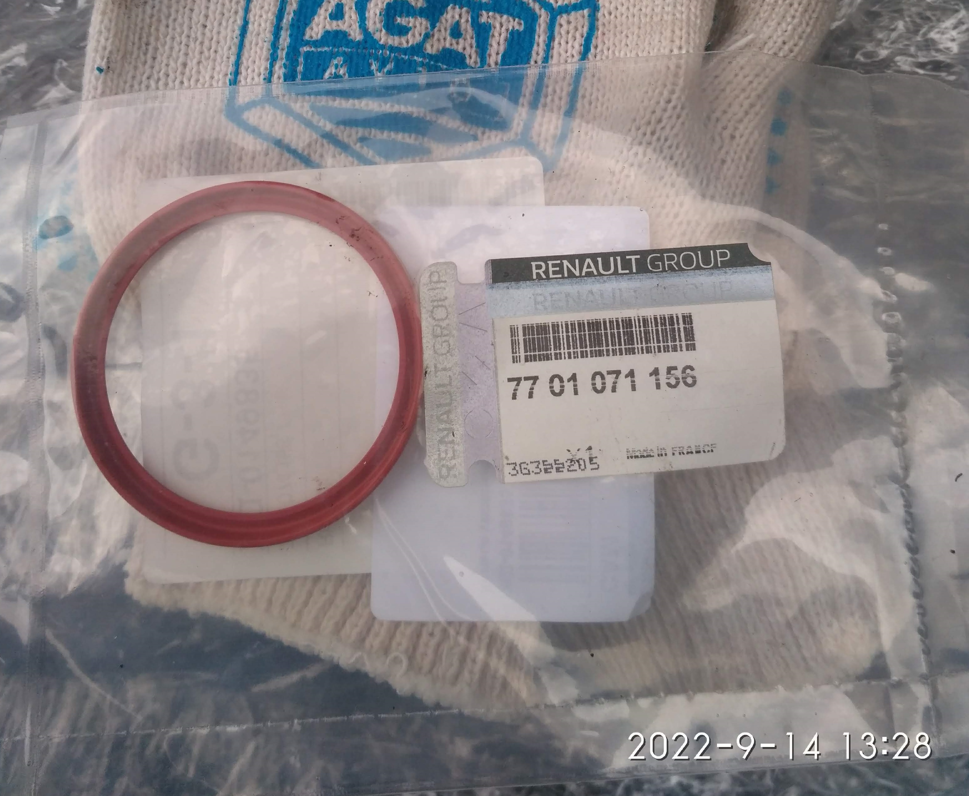

Ffox 20.09.2022 12:24
Вложений: 2
Наконец то устранил течь масла из патрубка:yahoo: , долго было просто запотевание, а в последнее время прям масло кидать начало. Когда разобрал соединение старый сальник был местами даже порван.
Вложение 94040 Вложение 94041
