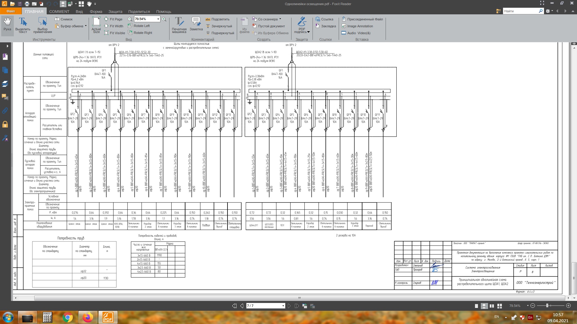

Сообщение от MLI (Сообщение 607229)
Как правило, на освещение используют 1,5 кв. мм (16А), на бытовые розетки - 2,5мм (25А), для плиты - 4мм (32А).
Откуда этот бред? Кто Вам вдолбил в это голову?
Проектировщики дебилы? Все поголовно?
Ниже два файлика. Изучайте.
Если качество не очень - скину оригиналы на почту.:ok:
http://duster-clubs.ru/forum/attachm...8&d=1617955496
http://duster-clubs.ru/forum/attachm...9&d=1617955496

Сообщение от dg972 (Сообщение 607245)
Ага, изучил. Смешно. Наглядно иллюстрирует понимание того, откуда в двухкомнатной квартире появляется 43 автоматических выключателя. Хорошо хоть не ВА, как в Боткинской больнице)))

Сообщение от MLI (Сообщение 607262)
А мне не смешно, мне страшно. Причем тут количество??? НОМИНАЛ автомата и СЕЧЕНИЕ провода видели? Какая разница больница или квартира? ПУЭ одно.

MLI 09.04.2021 23:25
Сообщение от dg972 (Сообщение 607277)
Ну, на самом деле разница есть, и не малая. При проектировании таких объектов, как больницы, как правило, действуют специальные требования. Это, кстати видно по вашей однолинейке. Когда на отдельную линию в 1,5 кв. мм ставят автомат 10А при расчетном токе потребления 0,15А, это говорит о многом. Тут, к этой схемке хорошо приложить ТЗ, да почитать требования заказчика к проекту. Так что сравнение с квартирой некорректно. Что же касается прилагаемой таблицы, к ПУЭ она никакого отношения не имеет, так выводы пустые разговоры о гипотетическом нагреве жилы провода, да сетования о том, что провода нынче стали делать по ТУ. То мол сечение занижают, то с медью помухлюют. Детский лепет. Проще не стоит покупать левый кабель у барыг с Рождествено, и будет вам счастье.
11vasya 10.04.2021 00:25
Сообщение от MLI (Сообщение 607284)
вангую- в техзадании есть пункт- возможность отключать "ветки" без потери питания на других. и это очень правильно- выбило одну розетку, остальные дальше работают. нужно поковырять розетку- освещение отключать не нужно.
