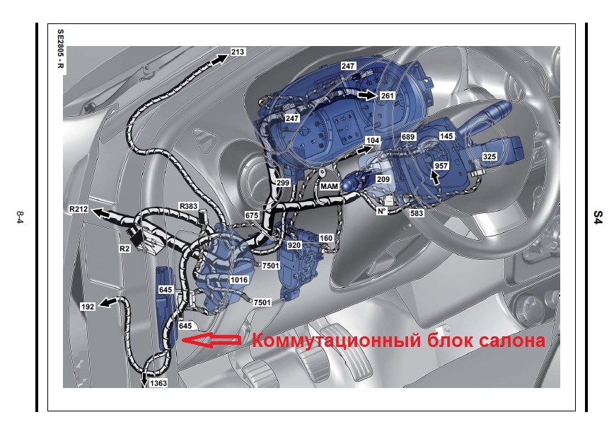

Lozbi 08.04.2015 19:57
Сообщение от Skipper-Влад (Сообщение 253921)
С левой стороны водителя (в районе левого колена)
http://duster-clubs.ru/forum/attachm...9&d=1378311951
http://duster-clubs.ru/forum/attachm...1&d=1378312229
Белый большой разъем, только уже не помню где плюс, а где минус (два провода на фото отведены в сторону, красный и бежевый)
http://duster-clubs.ru/forum/attachm...4&d=1415535209
Красный плюс, бежевый управляемый минус...
День добрый!
Я правильно понял, что от этого блока можно подключить подсветку ног, которая будет загораться и гаснуть от концевиков? Вопрос был выше о подсветке дверей (возможно не мой случай). Я собрал подсветку из СВЛ для передних и задних кресел, все работает, осталось установить. На форуме террановодов советуют подключать к плафону. И еще, не сориентируете по блоку предохранителей, к какому из предохранителей можно сделать ответвитель для видеорегистратора (доп. розетки прикуривателя), что бы режим был такой же, как и при работе включенного плафона салона (когда он сам гаснет
через 30 минут)? Имеется ввиду запись при выключенном зажигании хотя бы 30 минут (режим ушел в Ашан - машина на стоянке, регистратор пишет) или это только от плафона можно сделать? Или, хотя бы какой из них остается под напряжением всегда? Спасибо!

Skipper-Влад 08.04.2015 22:24
Сообщение от Lozbi (Сообщение 308785)
Да
Так указанные выше провода и идут на плафон...
Такой режим можно сделать только в настройках самого регистратора...
1. Если от плафона, то при постановке на охрану плафон тухнет через 30...40 сек. Следовательно 30 минут Вы не получите. 30...40 минут горит если не закрывать какую либо дверь. В дополнение - регистратор не будет запитан при движении (у Вас же плафон в движении не горит)...
Оптимальный вариант подключить к тем же проводам через зажигание что и штатный прикуриватель. Зажигание включил регик начал писать, выключил - перестал. Время задержки выключения ставится в настройках (зависит от регистратора)...
Lozbi 08.04.2015 23:17
Сообщение от Skipper-Влад (Сообщение 308828)
Спасибо! Сделаю розетку в бардачке для регистратора.
