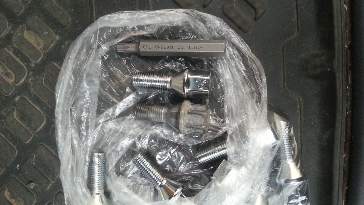

Колесные болты Ларгус
Вложений: 1
После недавней пропажи одного колесного болта, было принято решение все-таки купить удлиненные, специально для литья. (4 года я ездил на болтах от штамповки)
Купил болты от Ларгуса. 27,5, М12, 1,5. По... 65 рублей за штуку... Покупал в жигулевском магазине... Долго разглядывал блестящий китайский болт. Продавец не выдержал и поинтересовался, что меня смущает. Я ему объяснил. "Нормальные болты. Народ ездит. И на Дастер пойдут".
Взял 8 штук на пробу :) Посмотрим как по осени отворачиваться будут.
зы, заодно прикупил Торкс FORCE на 40 для барабанов. А диски чем фиксируются?
http://duster-clubs.ru/forum/attachm...0&d=1461357009
Ky6uk 23.04.2016 07:20
Сообщение от dg972 (Сообщение 410925)
Ключом Torx Т-40 отворачиваем два винта крепления диска тормозного механизма к ступице переднего колеса.
http://www.renault-duster.dv13.ru/to...ednego-kolesa/
