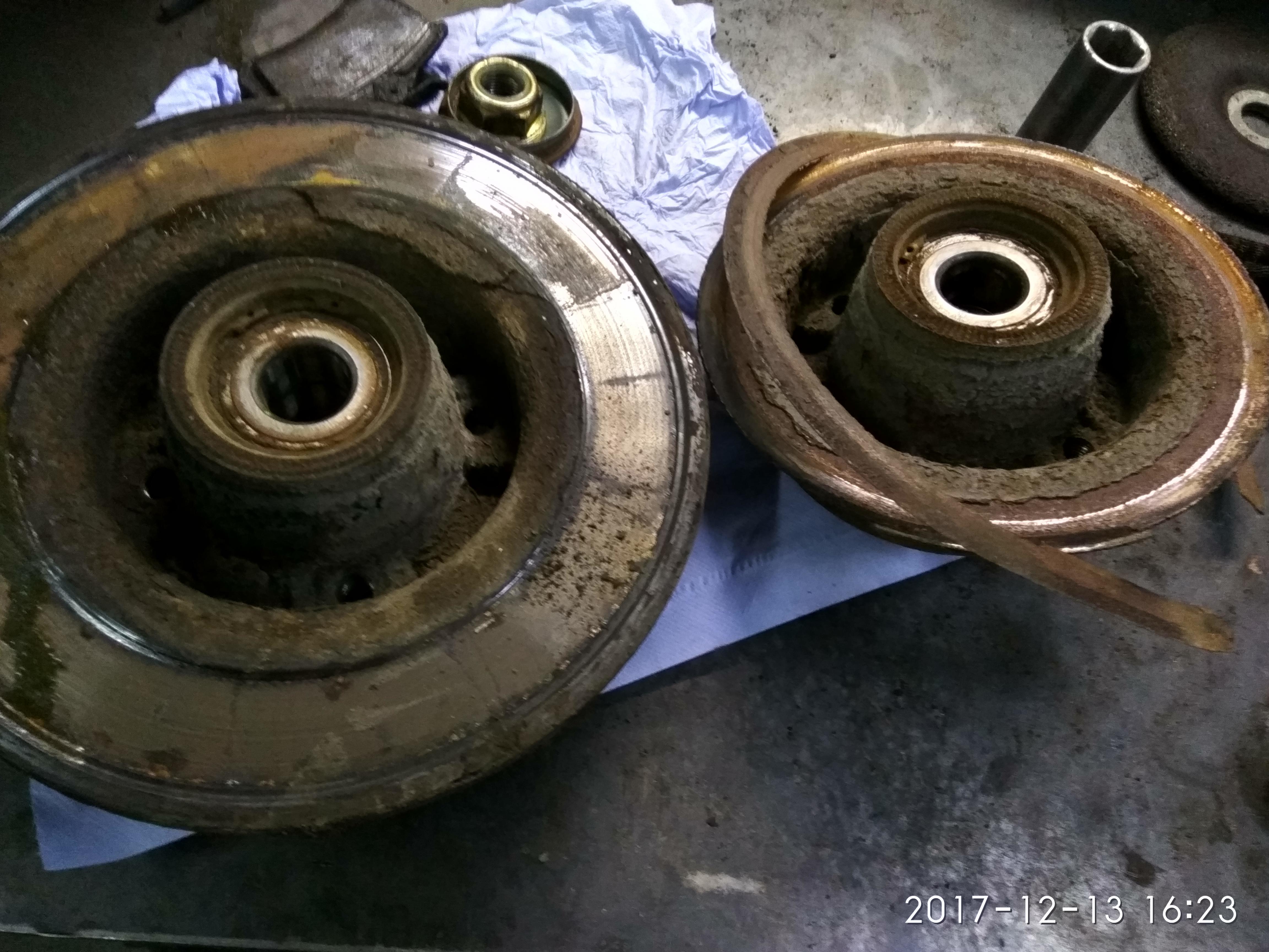

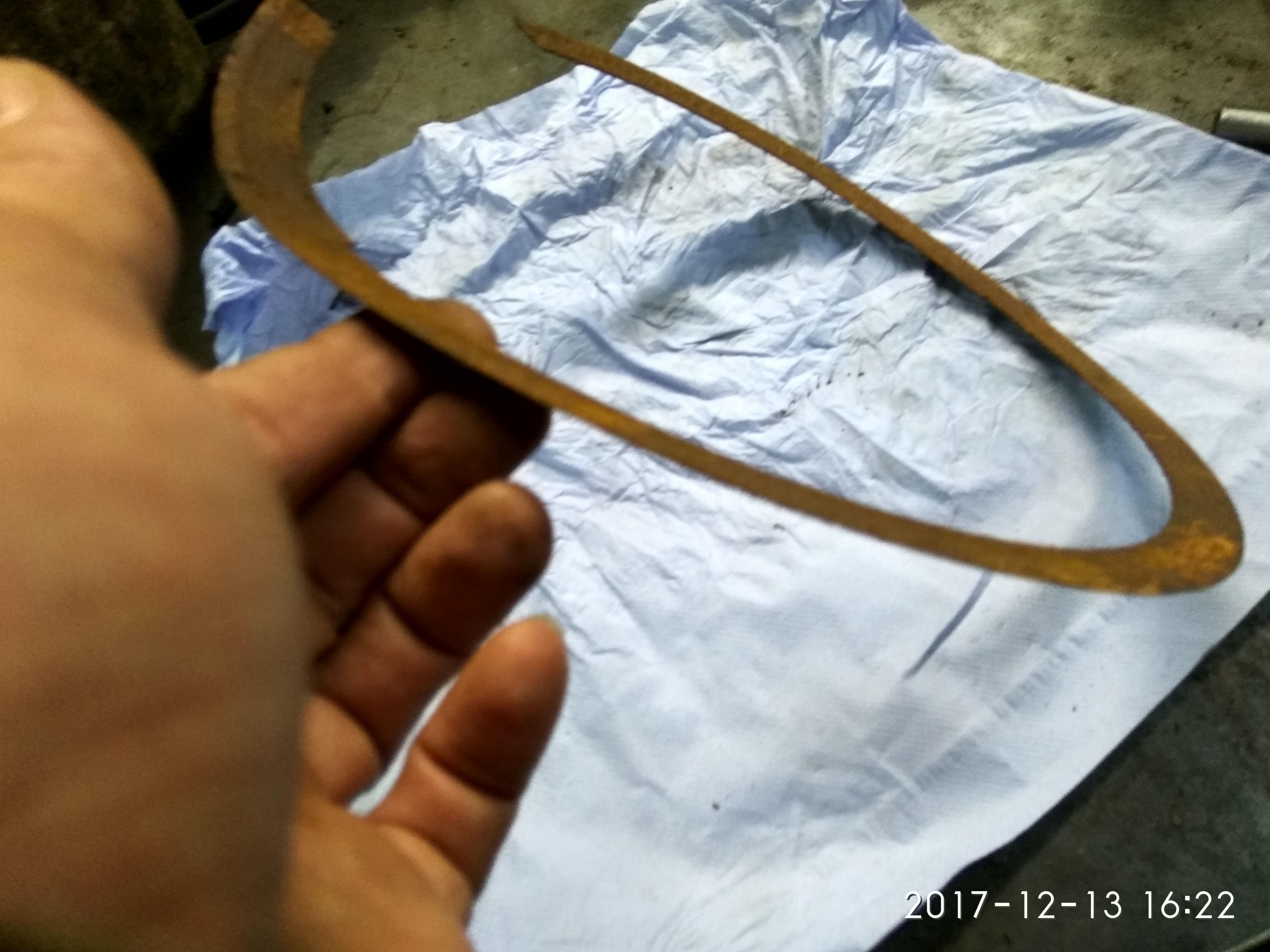

Всем привет, это деталь автомобиля, мысли есть что это???
Вложение 75917
Всем тепла, удачи , здоровья, Ваши Алексавто
zigzag 23.01.2018 21:52
тормозной диск
AlexAutospb 23.01.2018 22:08
zigzag, Да, верно, он зараза...нончек уже рублюсь, днём фото кину...ю
AlexAutospb 26.01.2018 20:34
Вложений: 2
На авто это выглядело так:
Вложение 75937
Демонтированнное так:
Вложение 75938

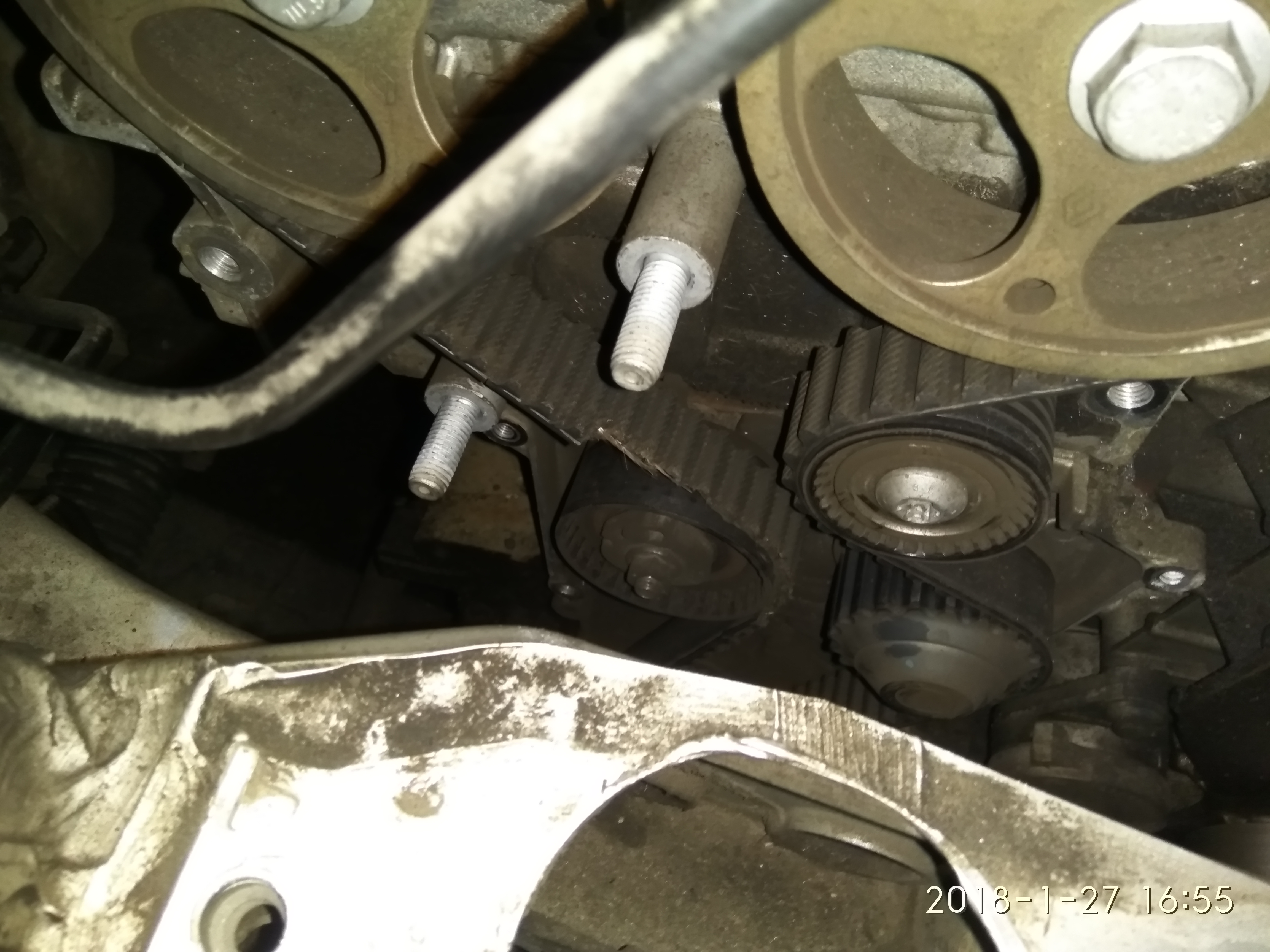

AlexAutospb 01.02.2018 20:41
Вложений: 4

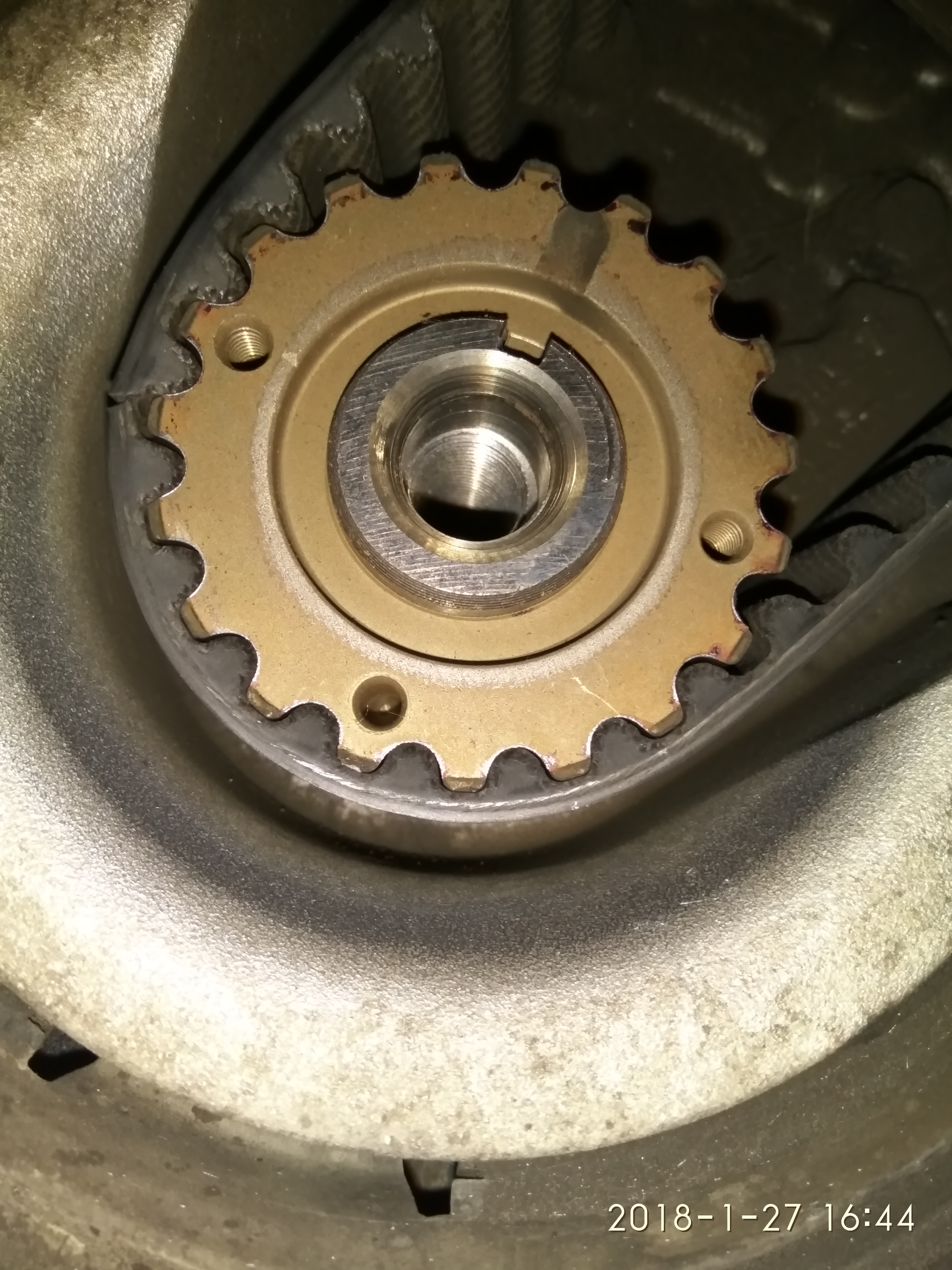

Всем привет, прибыла Альмера, 500 метров не доехала, из разговора:"...только ошибки почитать" Мотор наш, реношный, коментировать не буду, пробег на фото, может и открутили...у меня только факты:
Вложение 75986
Как уже говорилось, машин вёл себя весьма странно, зарубились, вскрыли грм
...если присмотреться, весма скоро разорвало бы и поперёк, а пока по вдоль:
Вложение 75987
Вложение 75988
Вложение 75989
Всё это в следствии того, что упор натяжителя согнуло, где то выше показывал, история та же, валы чуть разехались, на зуб примерно, от сюда и вся котовасия, благо что клапана не погнуло, отделались заменой ремней и роликов!!!
Всем удачи и здоровья!!!Алексавто

Сообщение от AlexAutospb (Сообщение 509681)
Вложение 75986
Вложение 75987
Вложение 75988
Вложение 75989
Правильно ли я понял, что ремень вообще не менялся все 92 тыс.? Или поменяли, а попался с браком?
Mantana 03.02.2018 11:06
Andrey_5K, я лично разговаривал с хозяином этого авто,еще перед тем как машинку загнали в бокс и разобрали . Ремень не менялся вообще и хозяин свято верит что ремень грм должен ходить 120 тысяч без проблем потому что машинка свежая......
Andrey_5K 03.02.2018 11:49
Сообщение от Mantana (Сообщение 509890)
Некоторые же сейчас увеличили интервал замены: VAG, например, до 90 тыс. поднял планку; на Шкоде Йети действительно регламент 120 тыс. км.; на дизельном Хундай Туксане 120 тыс. Правда ещё возраст имеет значение. Правда на том же Туксане - через 8 лет вроде как по регламенту.
---------- Сообщение добавлено в 11:49 ---------- Предыдущее сообщение размещено в 11:47 ----------
У нас 4 года же по регламенту, верно?
Mantana 03.02.2018 11:56
Andrey_5K, увеличить то увеличили срок...,а что на самом деле получается очень хорошо на фото видно. Отсюда дилемма-что дешевле на выходе ,тупо заменить ремень грм не дожидаясь его разрыва или потом клапана погнутые менять......с вытекающими последствиями.

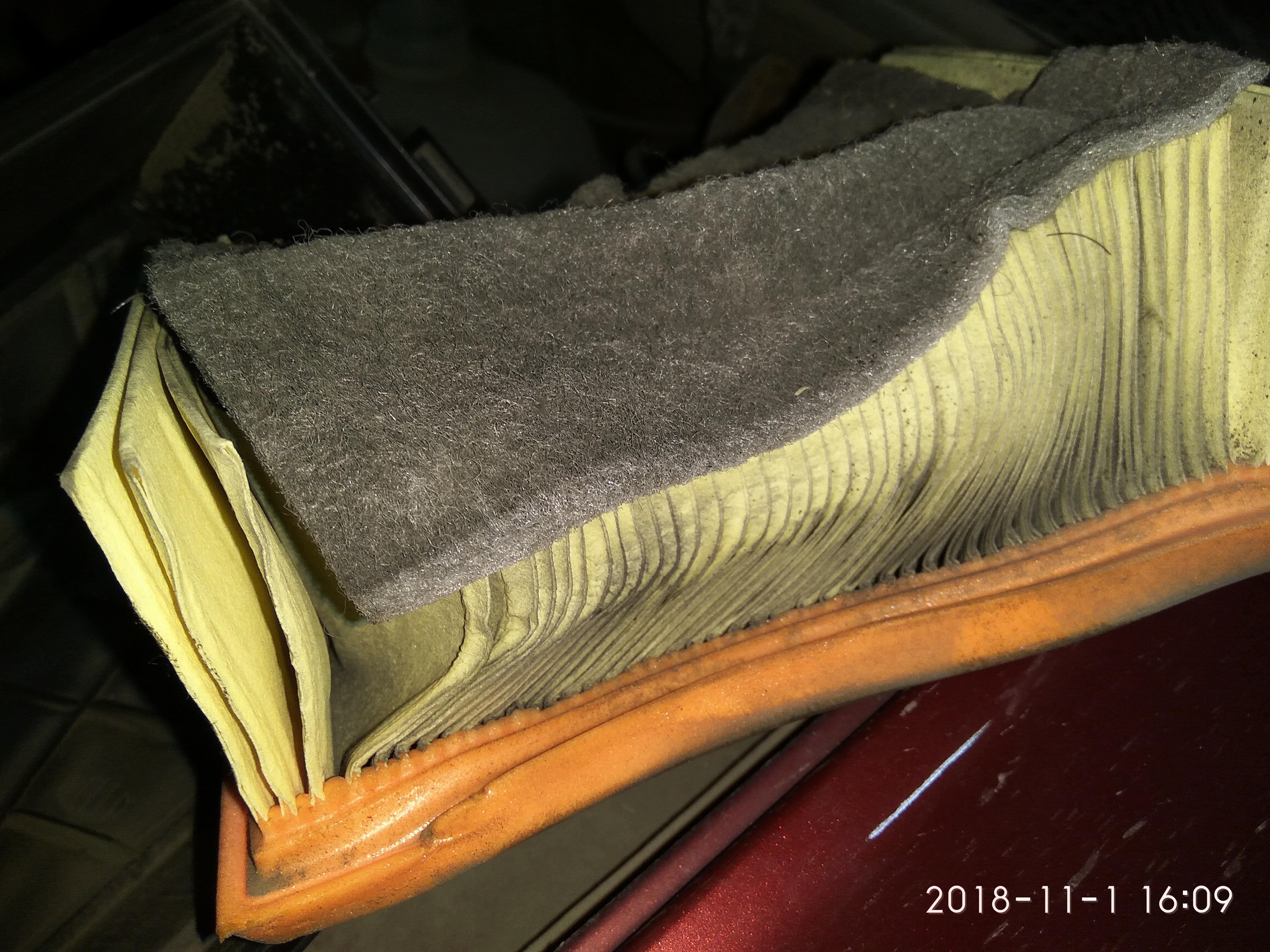

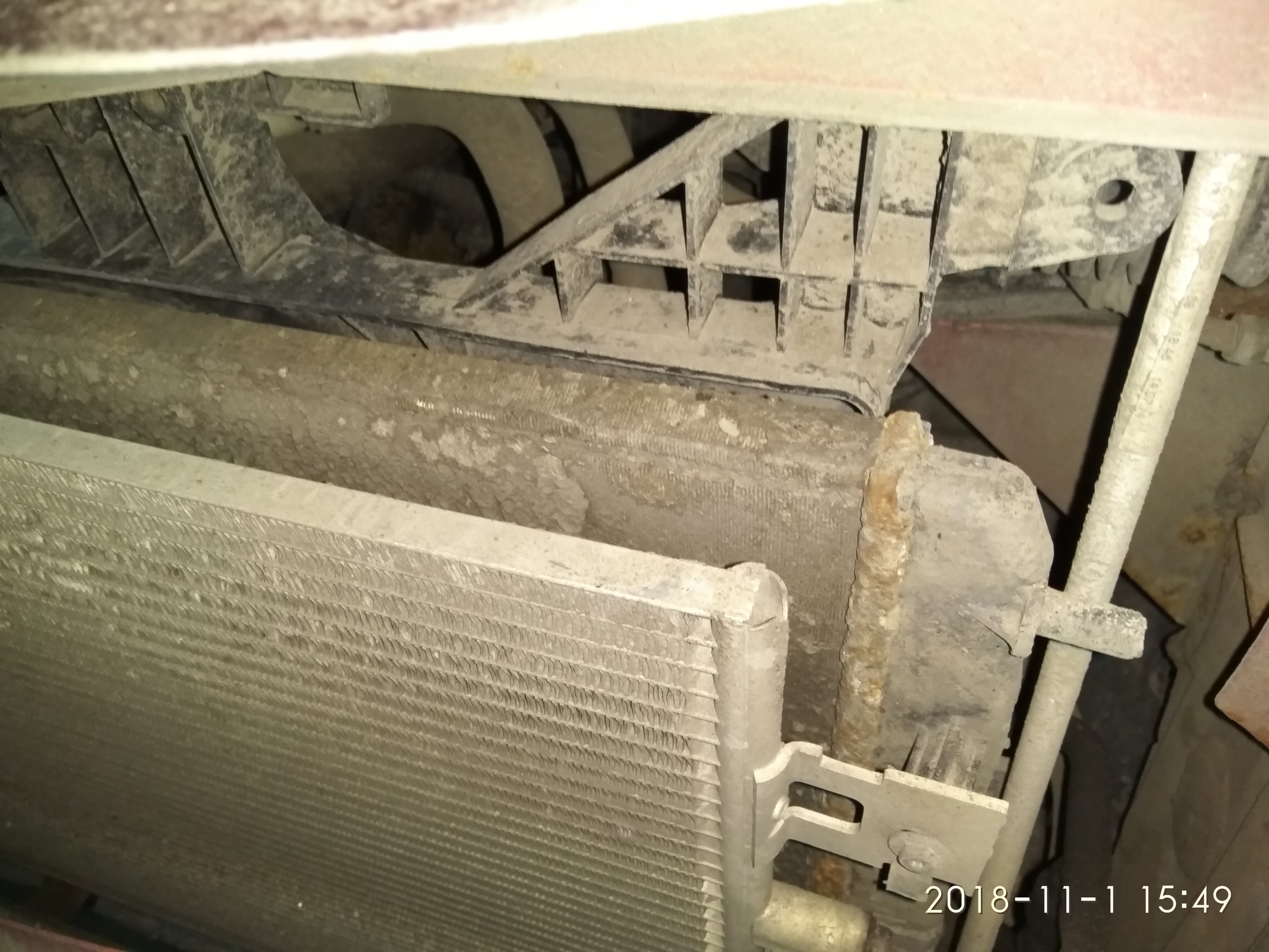

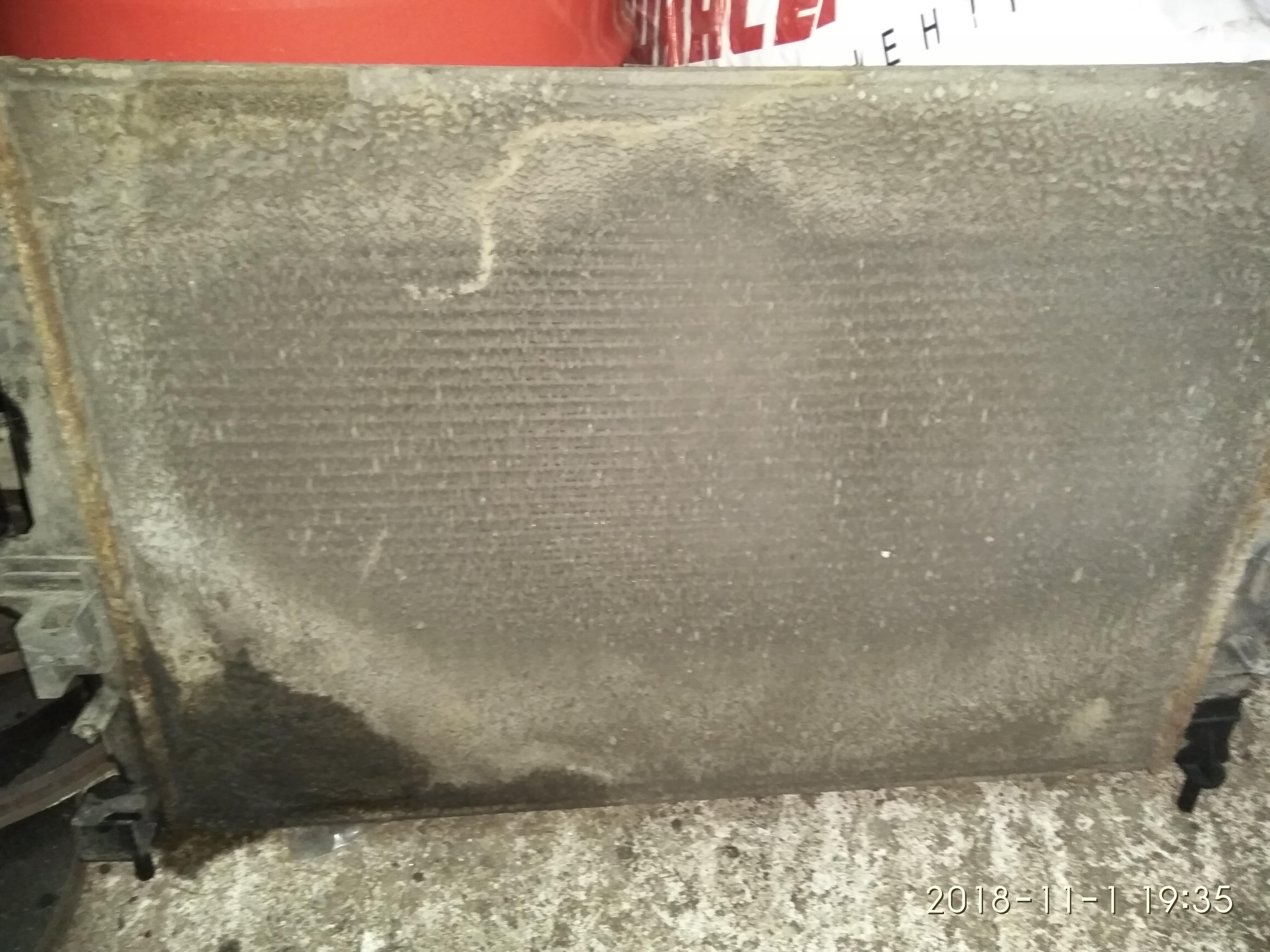

Всем прривет!!! Давненько страшилки смотрели? Вот свеженькие: Дастер - радиатор охлаждения превратился в кирпич!!!
Вложение 80880
Вложение 80881

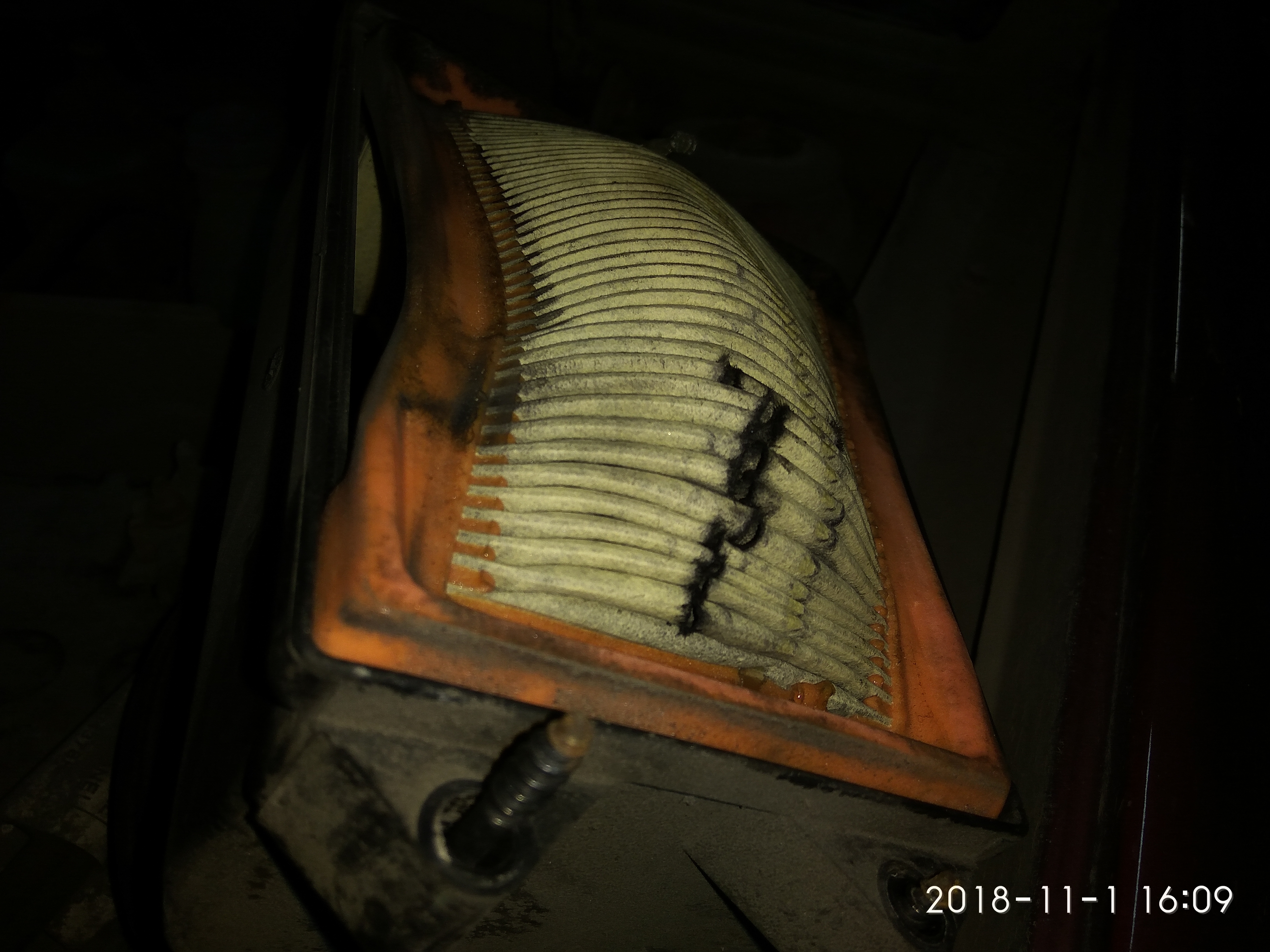

"И уж вспомнить не прилично, чем предстал" (с) воздушный фильтр...
Вложение 80882
Вложение 80883
